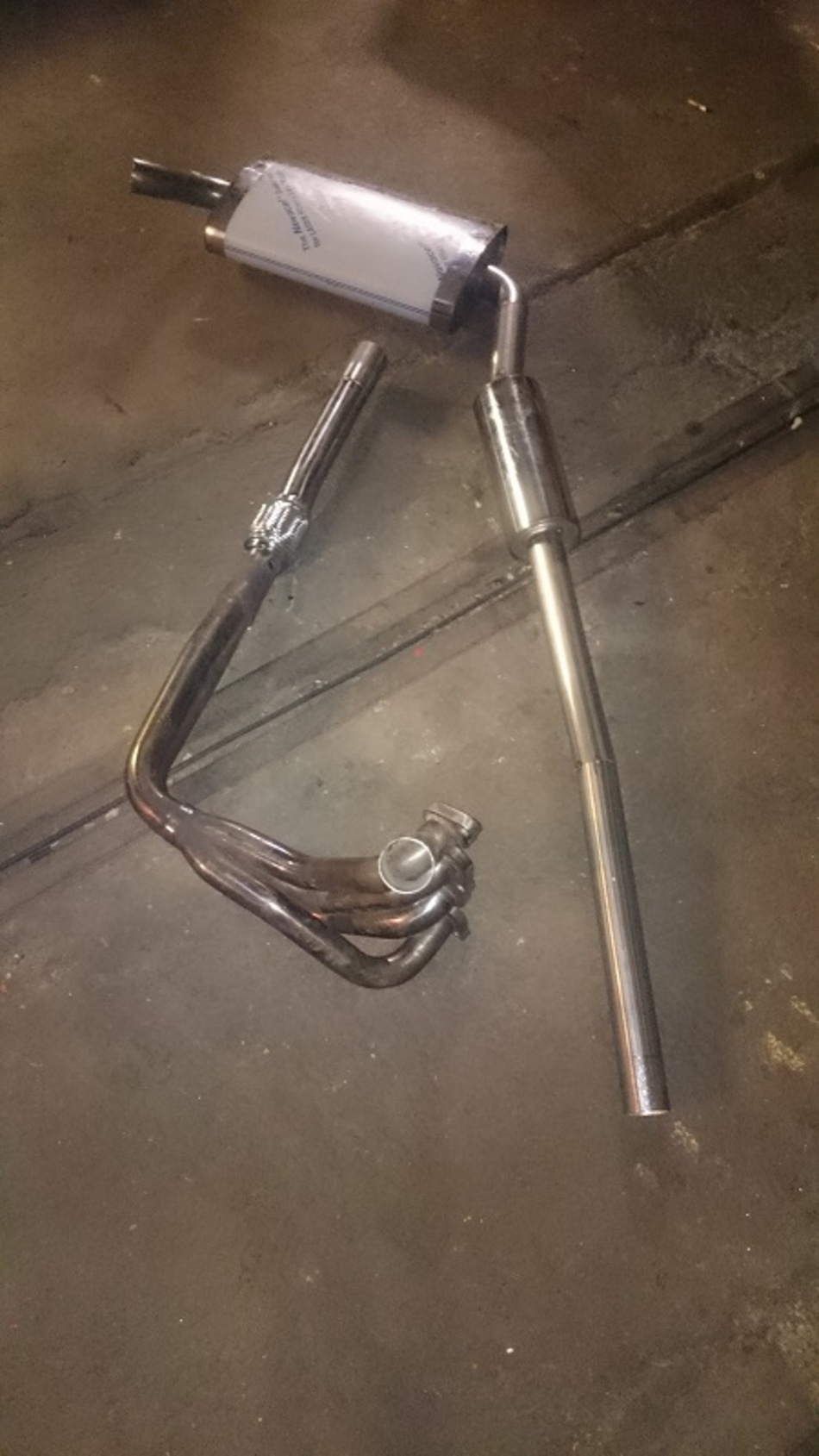

IMG-20180329-WA0016.jpegHeute auch wieder etwas länger gemacht. Diesmal aber am Bergrenner vom Kollegen. Habe ihm sein "Osterei" direkt unters Auto gelegt. Ne handgemachte VA Anlage.
Aufgrund der Scherenhebebühne wars streckenweise echt fummelig, aber es hat dann doch sehr gut gepasst. Morgen wird in Ruhe am Schweißplatz alles durchgeschweißt (mit Formiergas innen) für perfekte Nähte.
Die Anlage ist mit 50x1,5er Rohr gefertigt, Dämpfer von Fox. Fächerkrümmer war vorhanden.
