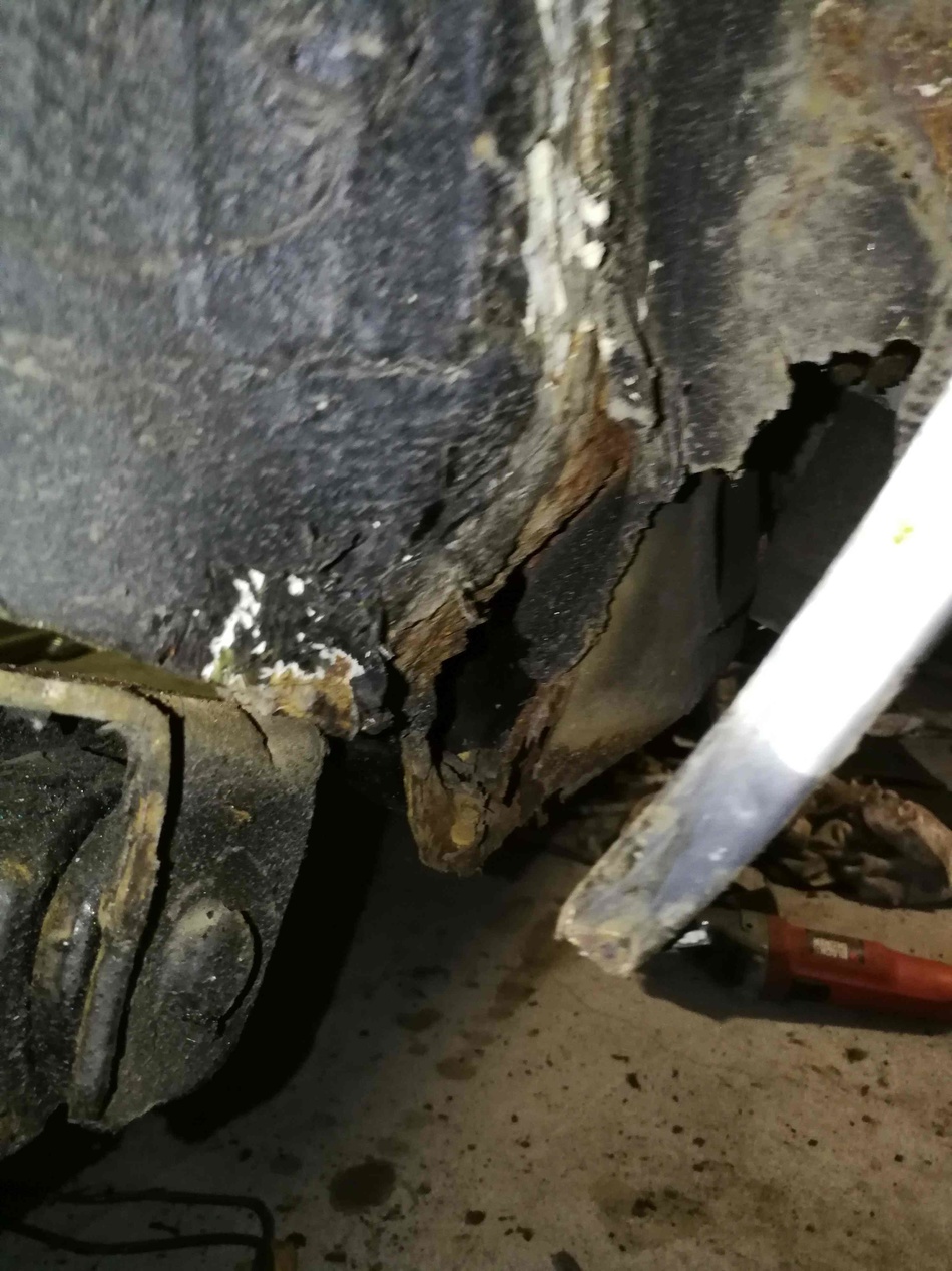

...ich mache mal kein neues Thema auf. Vorgestern habe ich etwas am Schweller 'gekratzt', dabei hat sich gezeigt, dass mein Innenkotflügel schon gut angegangen ist. Das Verbindungsrohr zum Tank ist mir in der Hand zerfallen. Da ich die Patina auf dem Außenblech behalten will, wird es abenteuerlich. Sonst hätte ich die Seitenwand abgetrennt & später wieder angesetzt. Da es aber mindestens eine Stelle gibt, wo ich das nicht unsichtbar hinbekomme, ist das wohl keine Option. Die 40cm Türschweller und die dahinter liegenden Bleche (alle 4 durch) sind, glaube ich das geringere Übel. Für den Innenkotflügel habe ich mir gestern ein Stück aus einem Schlachter getrennt. Leider ist das Blech auch auch schon gut angegangen, so dass ich es als erstes zurechtflicken muss. Grüße, Sebastian
