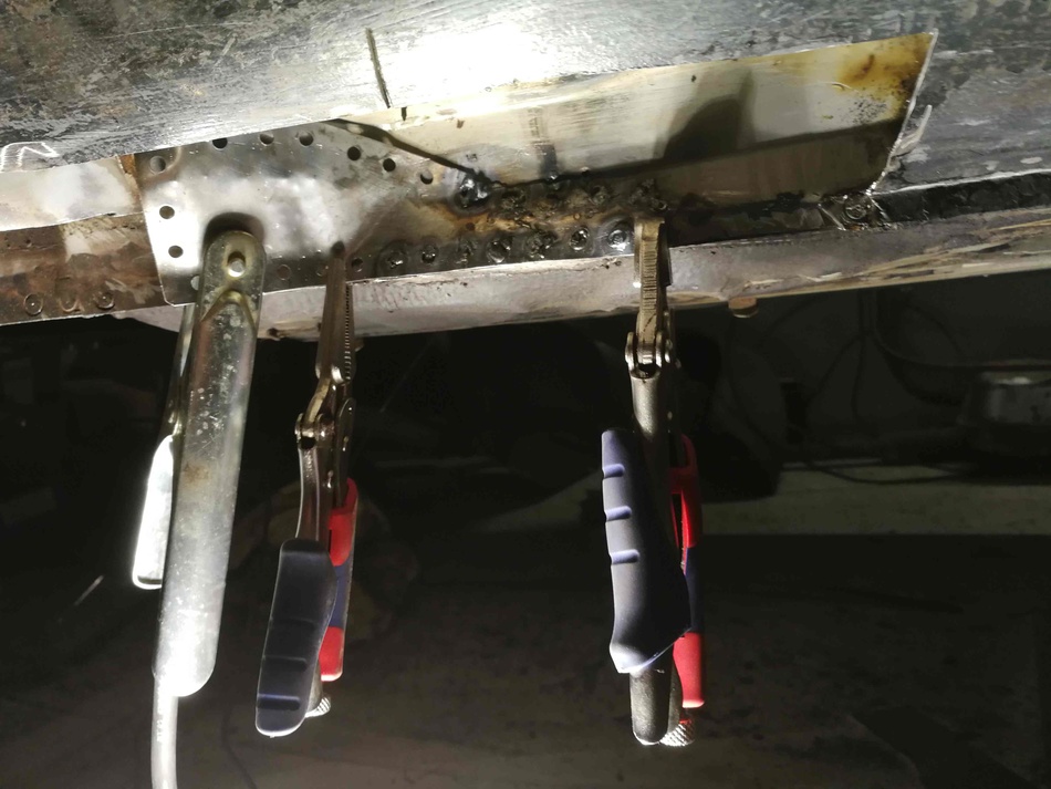

....34 Jahre halt und an den Stellen ist leider nicht regelmäßig Unterbodenschutz dran gekommen, wie am übrigen Auto. Ich habe heute das Blech am Innenkotflügel blank gemacht. So schlimm ist es gar nicht. Dann hab ich mit dem Innenschweller angefangen. Wenn ich morgen dazu komme, werde ich mit der hinteren Ecke am Übergang Innenschwellerweiter-Längsträger weiter machen, danach den Innenschweller wieder verschließen & dann den Ersatz-Innenkotflügel zurecht modellieren. Mittlerweile bekomme ich die Bleche auch ganz gut gezogen, da sollte der Innenkotflügel mit 3...4 neuen Blechen wieder soweit vollständig werden. Da ich sowieso alles mit Stabelektrode schweiße, komme ich beim Einsetzen auch überall gut dran. Grüße, Sebastian
