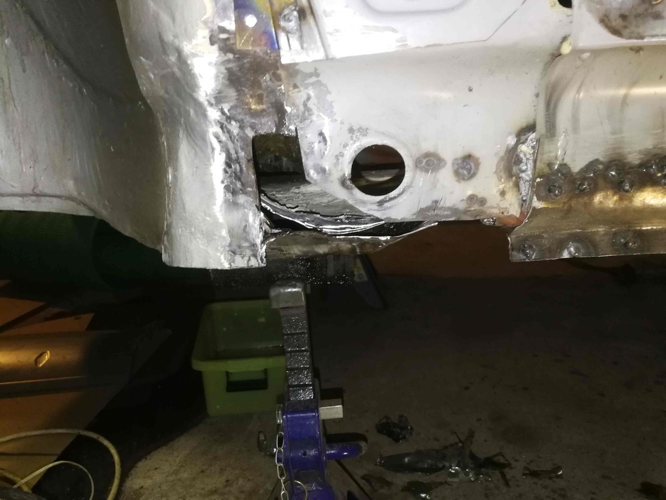

Moin, das wird sicher ein bisschen Arbeit. Wenn der Unterboiden an der Stelle schon offen ist, ist der Innenschweller untem am Falz sicher auch weggerostet. Wenn der äußere Schweller noch ok ist, würde ich den Unterboden etwas größer ausschneiden und dann zuerst den Innenschweller mit einem selbst gebogenen BLech machen und danach den Unterbioden. Für den Unterboden müsste es noch BLeche zu kaufen geben. Wenn der Außenschweller auch nicht mehr ok ist, würde ich es von innen nach außen neu aufbauen. Wenn du jemanden hast, der das Schweissen kann, könntest du zumindest die vorbereitungsarbeiten, sprich ausschneiden, Bleche vorbereite etc. erledigen. Das reine Schweißen ist ja der kleine Teil der Arbeit. Ich hab das bei meinem Polo auch durch ;) Gruß, Sebastian
