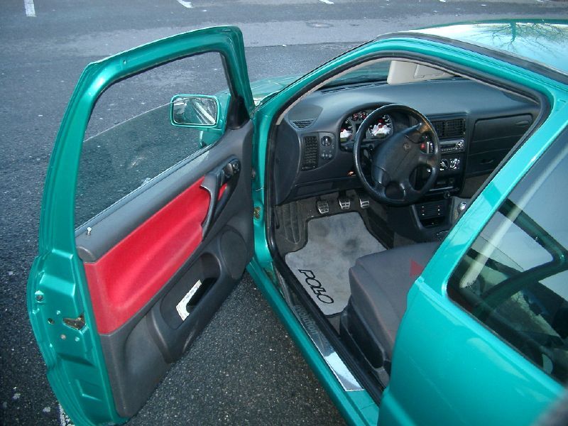

Was für einen Tacho hast Du den jetzt drin ?
So einen wie ich jetzt hier im Bild rein setze ?
Also wie bei einem Golf 4 oder hast Du noch den Tacho wie aus dem Golf 3 ?
Wenn Du noch alte ZE hast und Dir einen Polo GTI Tacho oder Golf 4 Tacho verbauen willst musst Du den Kabelbaum ändern , ich habe mir selber einen Adapter dafür bauen lassen . Somit konnte ich damals noch mein alten Kabelbaum behalten und daran einen Stecker mit Adapter verbauen ,desweiteren müssen diverse Widerstände verbaut werden damit auch der Öldruckschalter usw. Funktionieren . Auch müsstest Du dann den Schwimmer vom Tankgeber verändern damit die Tankanzeiger richtig rum geht . Mit mal eben Tauschen ist da nichts .
Hier mal ein Bild von meinen GTI Tacho und auch neuem Amaturenbrett und auch mein alter Adapter als ich noch alte ZE hatte und den GTI Tacho verbaut hatte .
