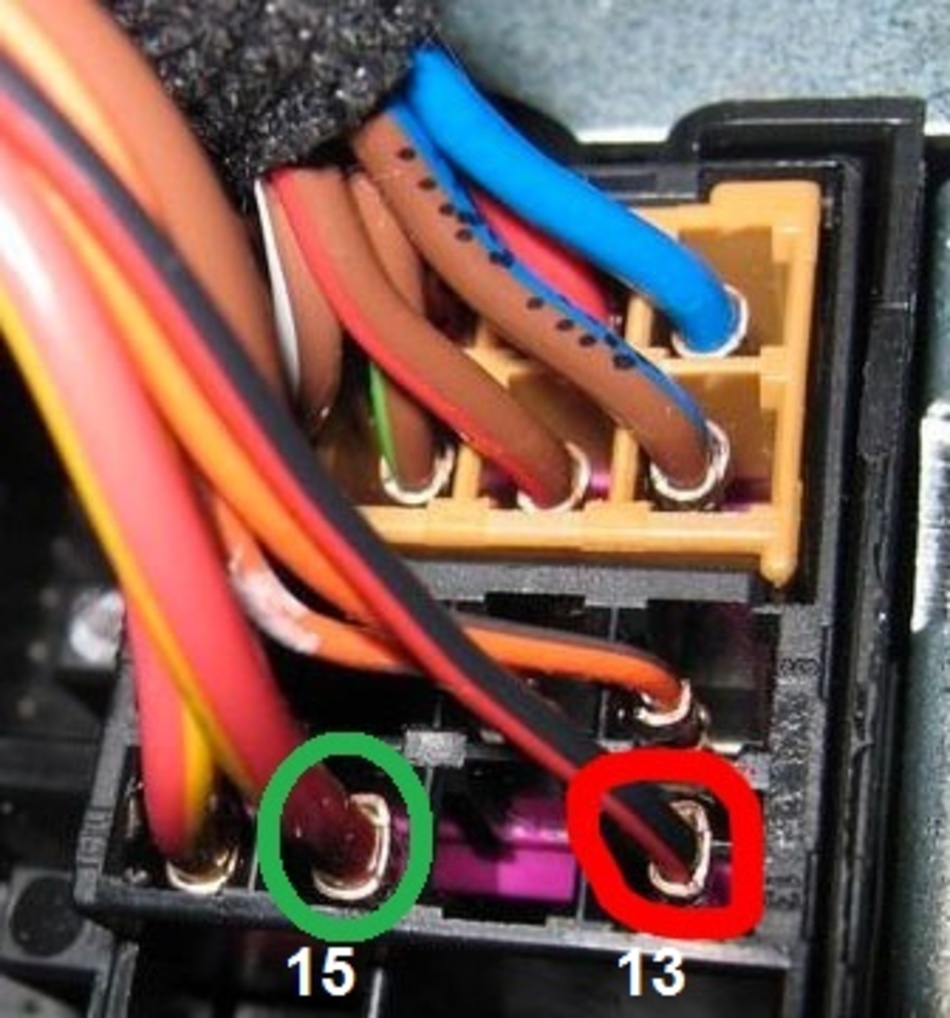

Warum so ein Umstand? Leider fehlen auch in diesem Fall wieder die relevanten Fahrzeugdaten ..... Ich gehe mal von einem 9N3 mit Quadlockstecker für den Radioanschluss (vermutl. RCD200) aus, so dass ohnehin ein Quadlock auf ISO Adapter benötigt wird, denn du willst ja wohl nicht sämtliche Strippen mit Stromdieben verbinden. Das hat erstmal mit CAN-Bus, mit dem das billige Fremdradio sowieso nichts anfangen kann, auch nichts zu tun. Schau also erstmal nach, ob im Quadlockstecker der Pin 13 (sw/ro) vom Kontakt 86s im Zündanlassschalter für Zündungsplus belegt ist. Ich empfehle dir den folgenden plug&play Adapter: https://www.carhifi-store-buende.de/quadlockadapter-phantomspeisung-zuendlogik-polo-9n3 Der ist bestimmt billiger als dein Radio und erspart dir viel unnütze Murkserei. ;)
