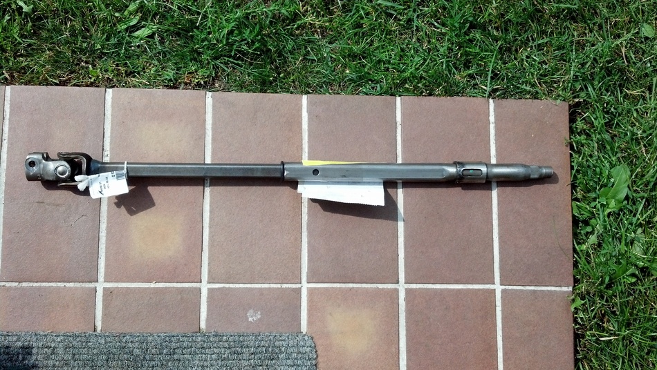

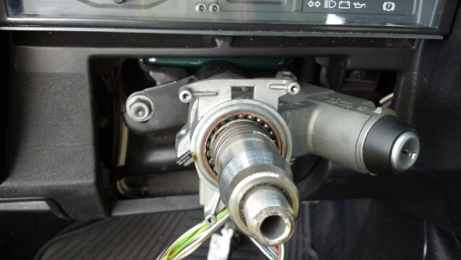

Wenn ich mich nicht täusche hat der 2F auf dem Lenkgestänge nur eine Hülse für die feine Verzahnung des Lenkrades drauf. Du kannst also die Hülse von deiner alten Lenksäule abziehen und auf die Lenksäule des Spenders stecken. Was da alles an Federn usw. drunter sitzt siehst du ja. Die Hülse geht da aber nicht freiwillig runter. Gibt da extra einen Abzieher für. Mit Glück hat den ja noch eine VW Werkstatt in deiner Nähe. Ich habe die Hülse aber auch schon eingeflext um einen "normalen" Abzieher zu nutzen. Wenn man das an der richtigen Stelle macht hat das auch keine Einwirkung auf die Funktion bzw. Stabilität. Auf dem 1. Bild siehst du die nackte Welle wie sie von VW kommt. Auf dem Zweiten dann wie sie im 2f verbaut ist.
