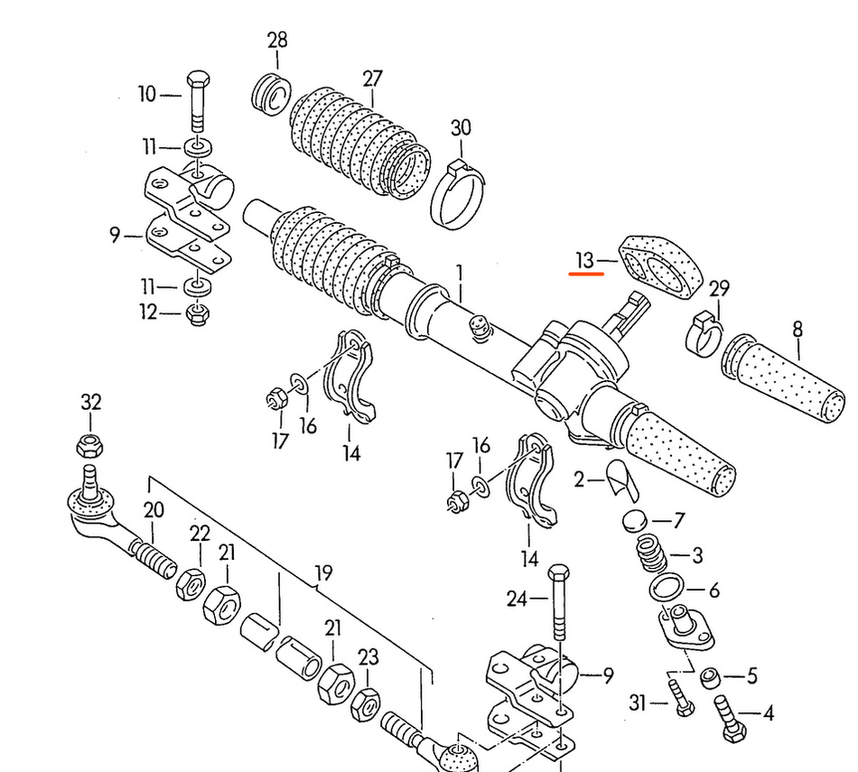

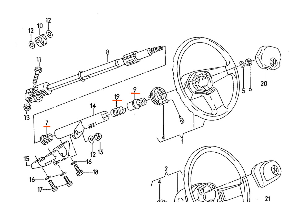

Da es sich ja wieder "rausarbeitet", muss da ja ein Teil sein, das sich ausdehnt. Außer der Feder (Bild 1: 19) sind da ja nur Stützring (7) und Adapterhülse (9), die eher nicht aus Gummi sind. Und wenn ich das Bild 2 vom Lenkgetriebe richtig interpretiere, kommt dort nur die Dichtung (13) in Frage. Sieht aus, als wär's die Feder, oder? https://webautocats.com/de/etka/volkswagen/po/120/034000/
