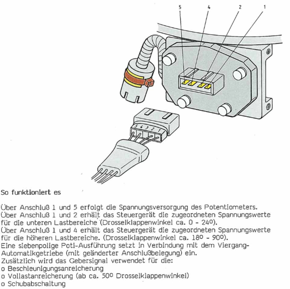

UPDATE: Jetzt hab ich doch noch einen Thread gefunden, wo es beschrieben ist: https://www.polotreff.de/forum/t/126462?op=1 Auch ich hab ähnliche Werte: 1-5: 990 (konst.) Ohm 1-2: 1400 - 1950 Ohm 1-4: 1000 - 2230 Ohm Fehlerauslesung war übrigens ohne Ergebnis. Aber da noch Fragen offen sind, mach ich mal einen neuen Thread auf. Weiß jemand, ob die Sollwerte für das 5-polige DP beim AAU 45 PS und AAV 55 PS gleich sind? Aus dem ETKA lässt sich leider nicht schließen, ob das DP das Gleiche ist, da dort nur das Einspritzeinheit-Unterteil, an dem das DP verbaut ist, als Ganzes gelistet ist. Laut Dysentrieb bzw. dem Buch von Korb sind die Werte für den AAU: Pin1-5 linear 520-1300 ohm Pin1-2 im ersten viertel des Wegs 600-3500 ohm, danach 3500 ohm konstant Pin1-4 im ersten viertel des Wegs konstant, danach 600-6600 ohm Das Foto vom 5-poligen DP stammt aus dem Selbststudienprogramm Nr. 134. VAG Mono-Motronic
