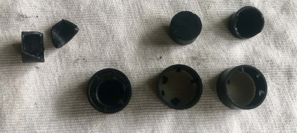

Der Drosselklappenpotenti vom AAV sieht genauso gut erhalten aus (das Foto täuscht), hat aber außen eine andere Nummer aufgemalt und geprägt: 20 3 437 022, auch nicht zu finden im ETKA. Da der Poti der Monomotronik im ETKA nicht gelistet ist, sondern als unbenanntes Teil der Einspriteinheit-Unterteil (VAG 030133028A) läuft, weiß ich nicht, ob einer oder beide Potis Originalteile sind. BILD 1: links AAV, rechts AAU BILD 2: Nummer AAV-DP Sobald der Regen aufhört, werd' ich den Poti zum Vergleich noch durchmessen. Auf dem AAV-Poti waren PlastikAbdeckungen auf den 4 Schrauben, die waren mürbe (BILD 3). Die haben aber nichts abgedichtet und ein Staubschutz erscheint mir nicht sinnvoll.
