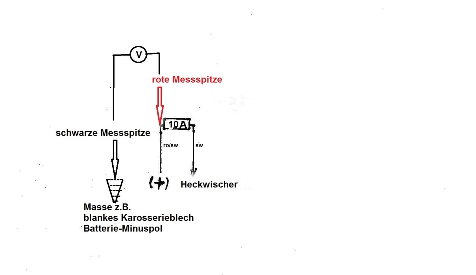

Wieso hinter dem Sicherungskasten? Mit Durchgang misst man den Widerstand - dann muss man das Multimeter aber auch auf Ohm einstellen. https://multimetertests.de/multimeter-anleitung/ https://multimetertests.de/spannung-messen/ https://multimetertests.de/widerstand-messen/
