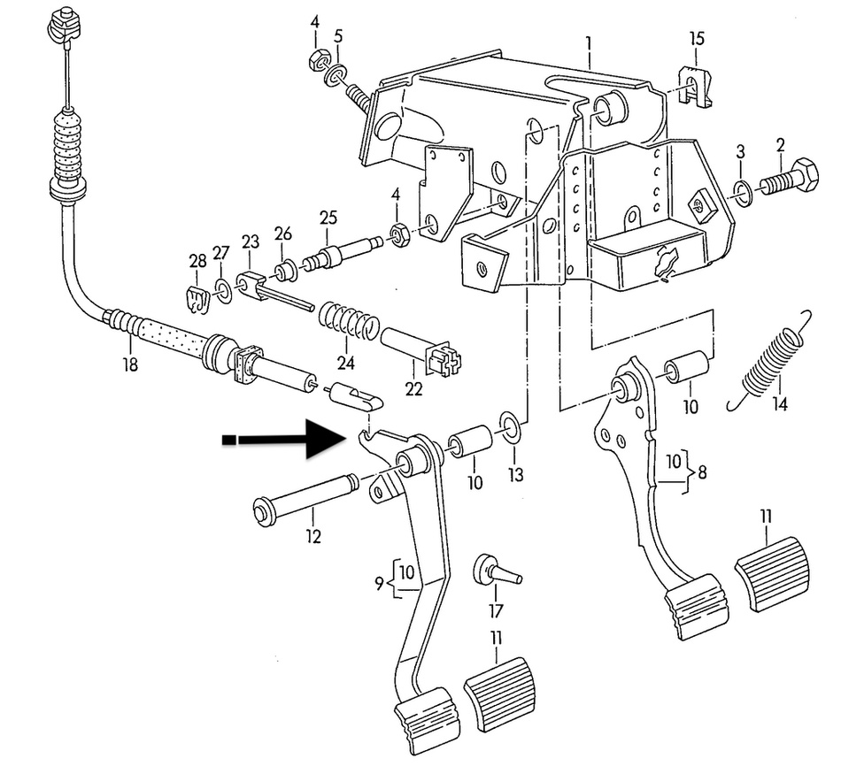

Hallo @Grandpa, hab's mir angeschaut heute: Also wenn das eingehängt ist (1. Bild), kann es nur nach rechts bzw. außen rausrutschen (2. Bild), aber dann kommt es von allein nicht mehr nach Hause und ist nicht mit dem Getriebe verbunden. Einzige Möglichkeit für eine vorrübergehende Kürzung des Seilzugs wäre die auf dem 3. Bild dargestellte Variante, aber die ist so instabil, das es mir erst im 2. Versuch gelungen ist, das so zu inszenieren. Wär schon ein Wunder, wenn das der Grund war. Beim Rest vom Seilzug (im Motorraum) finde ich nirgends eine Möglichkeit, dass Szenario des verkürzten Pedalwegs zu simulieren. Und im Innenraum ab Kupplungspedalhaken (Bild 4) und Übergang zum Motorraum seh ich (noch) nichts, was den Seilzug kurzfristig verkürzen könnte. Sehr rätselhaft, ich hör in meinem Kopf schon die Titelmelodie von den X-Files *lol*
