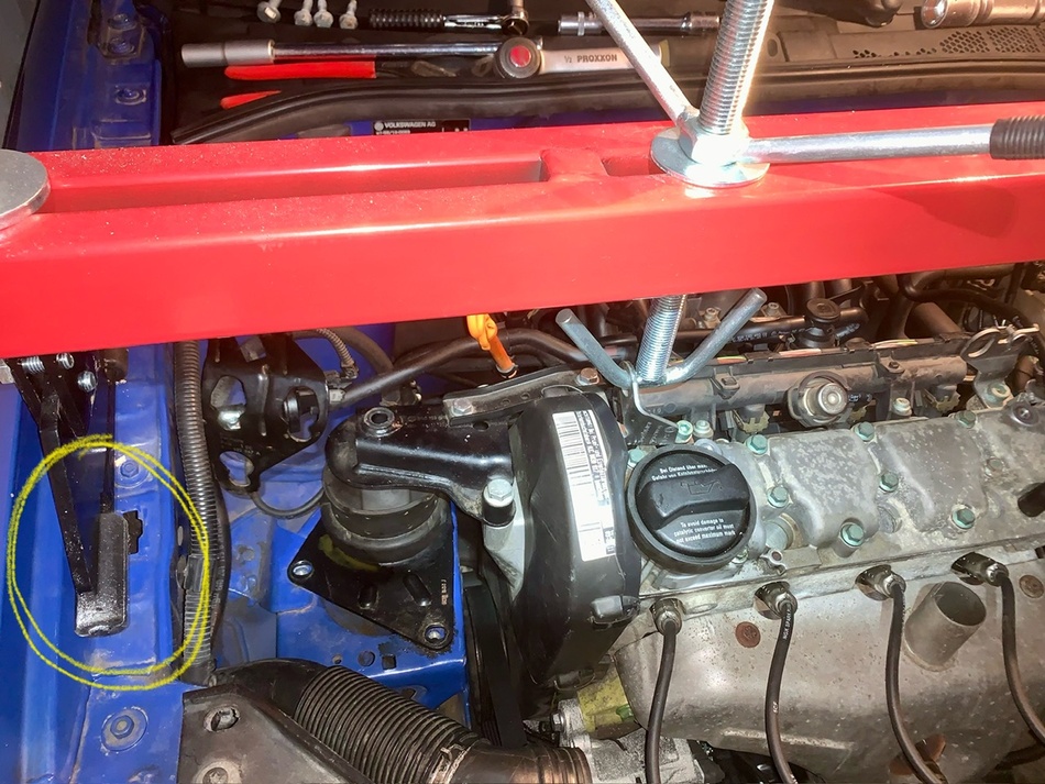

Moin Nico (incognito), der Hinweis mit der "nötigen Ruhe, keinen Zeitdruck und Bedacht" bezog sich auf die Aussagen vom Themenstarter andros13 unter Post #18, wo er leider die Aufgabe seiner Selbstschrauberei bekannt gab. Da wir uns im Unterforum für 6N / 6N2 befinden, ging es um den Ausbau vom 085er Getriebe beim 6N2. Ich habe auch den 6N2 (MKB:AUC / GKB: ESY). Einen Stabilisator wie beim 86c habe ich nicht, da der 6N / 6N2 ja Dreiecks-Querlenker haben. Es gibt bei einigen Modellen auch einen Stabi, der von Querlenker zu Querlenker angebaut ist. Bei meiner Motorisierung (1,0 Liter / 50 PS) ist dieser nicht verbaut. Der Aufbau der Vorderachse unterscheidet sich ja grundsätzlich stark zum 86c. Und ja, die Motorbrücke ist hoch genug, Breite einstellbar. Ich habe eine gewählt, wo die Auflagegummis bei den Kotflügelsicken rund sind. Siehe Bild. Gruß Maik
