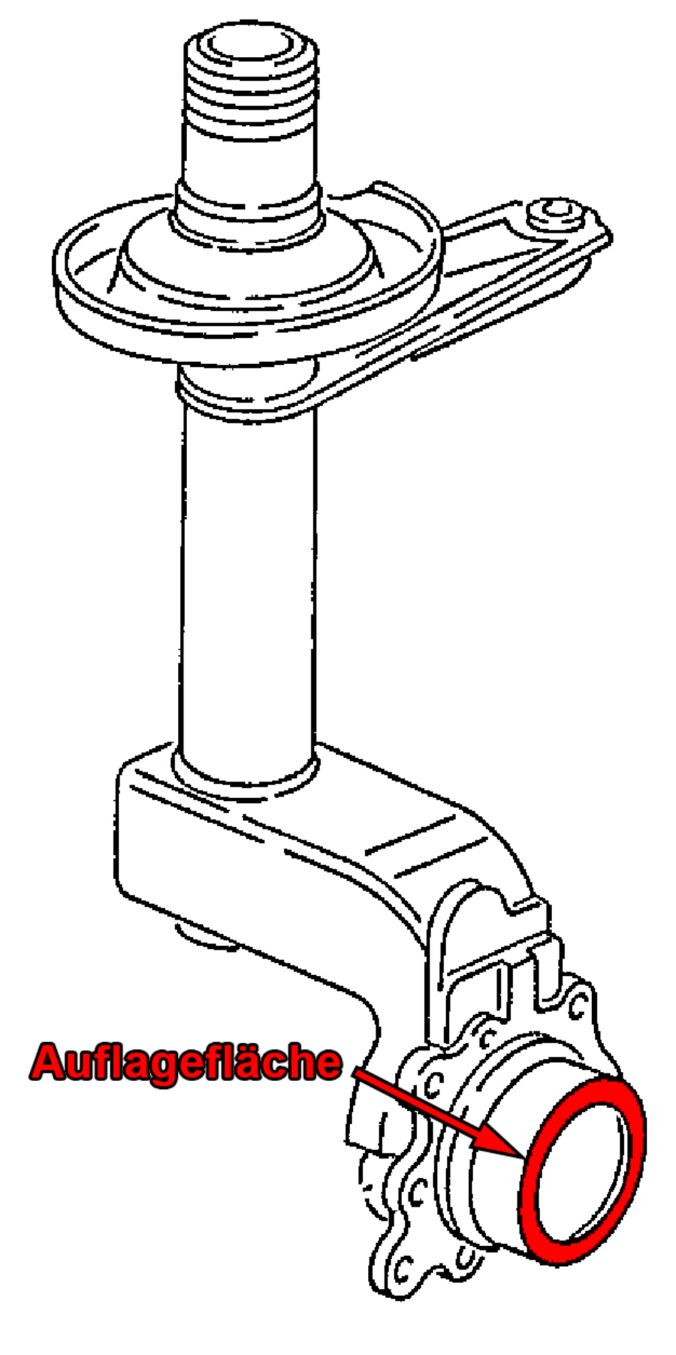

Allerdings solltest du die Federbeine vorab kontrollieren, ob diese nicht bereits eine Verformung aufweisen. Dazu die Federbeine entweder nacheinander auf die Auflagefläche legen/spannen (diese sollte natürlich blank und ohne Macken sein) und die Höhe/Abweichung des Gewindes für die Dämpferpatrone messen oder direkt beide Federbeine/Gewinde gegenüberstellen (setzt natürlich eine ausreichend große plane Fläche voraus)
