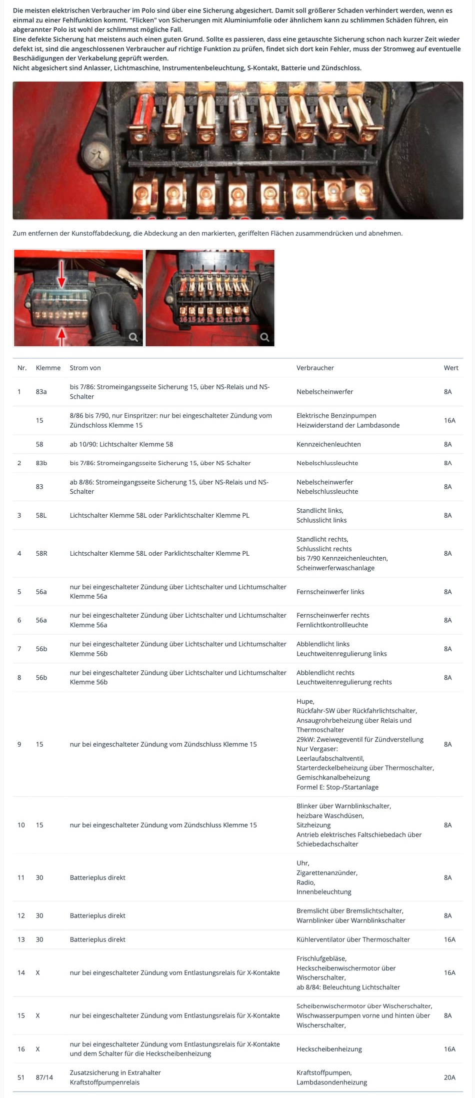

Anhang ID 206033 - Sicherungstabelle Polo 2F.jpgSicherungstabelle Polo 2F.jpg
Klemme 15, laut den 2 Dateien, die ich für den 2F über Sicherungsbelegung habe. hatte da auch mal Probleme, aber nach dem Säubern der Kontaktflächen am Lenkradstockschalter hat er wieder gefunzt.
