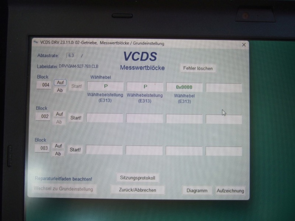

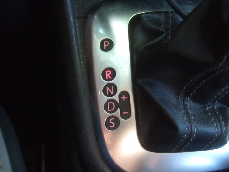

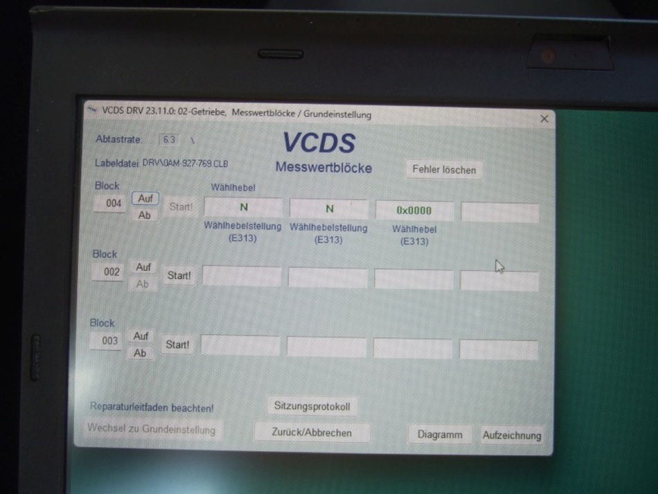

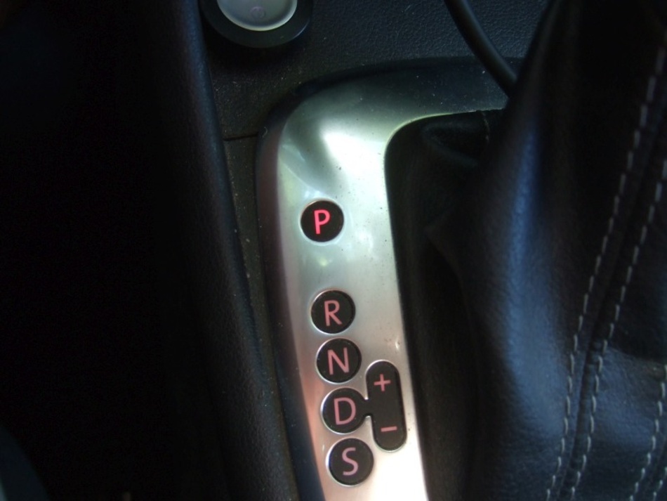

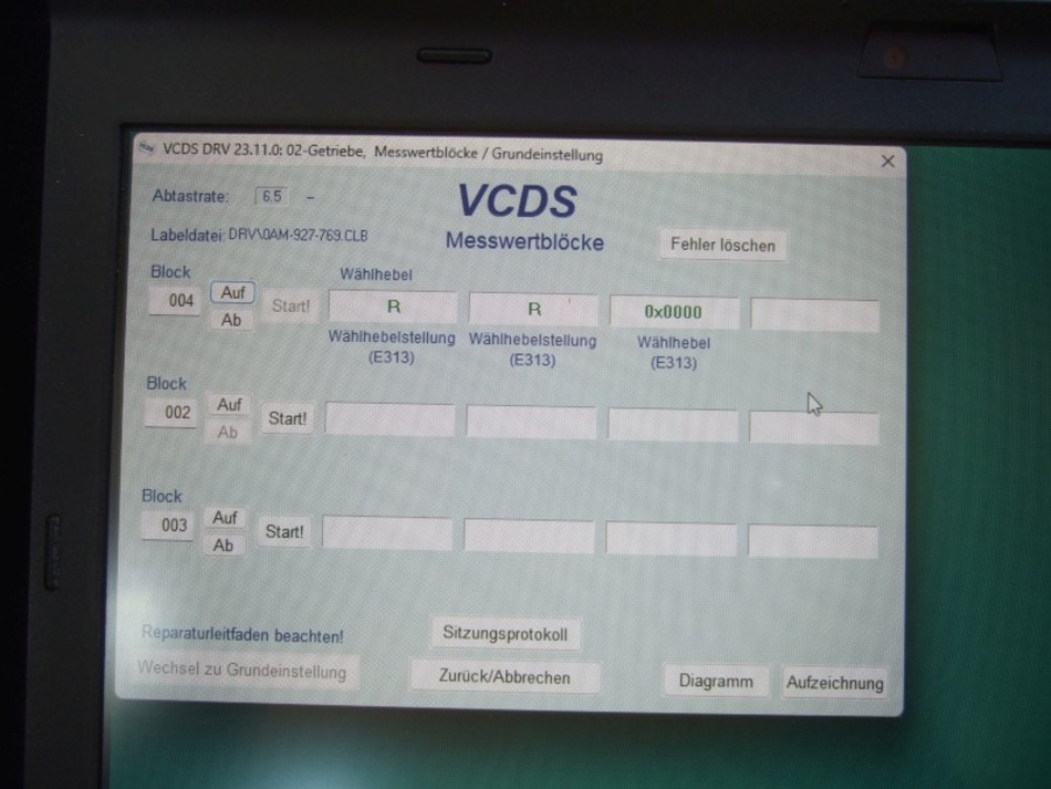

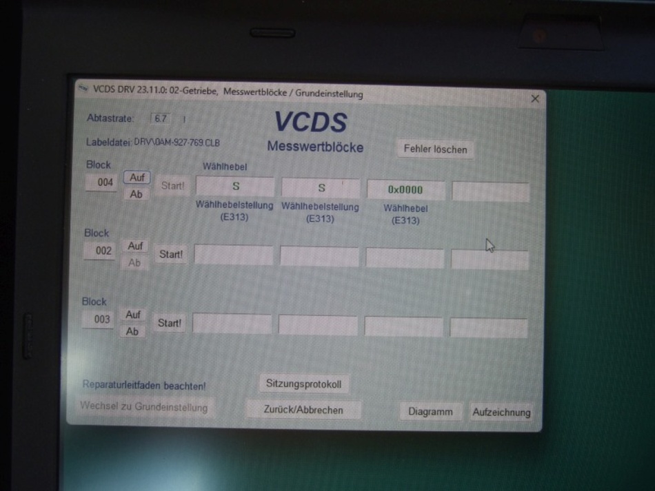

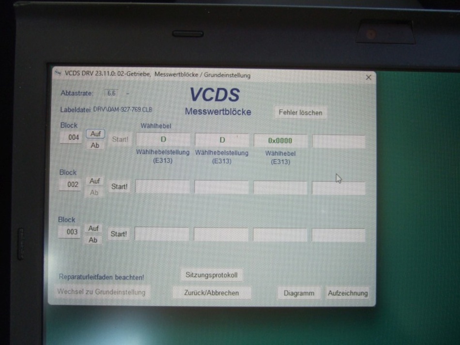

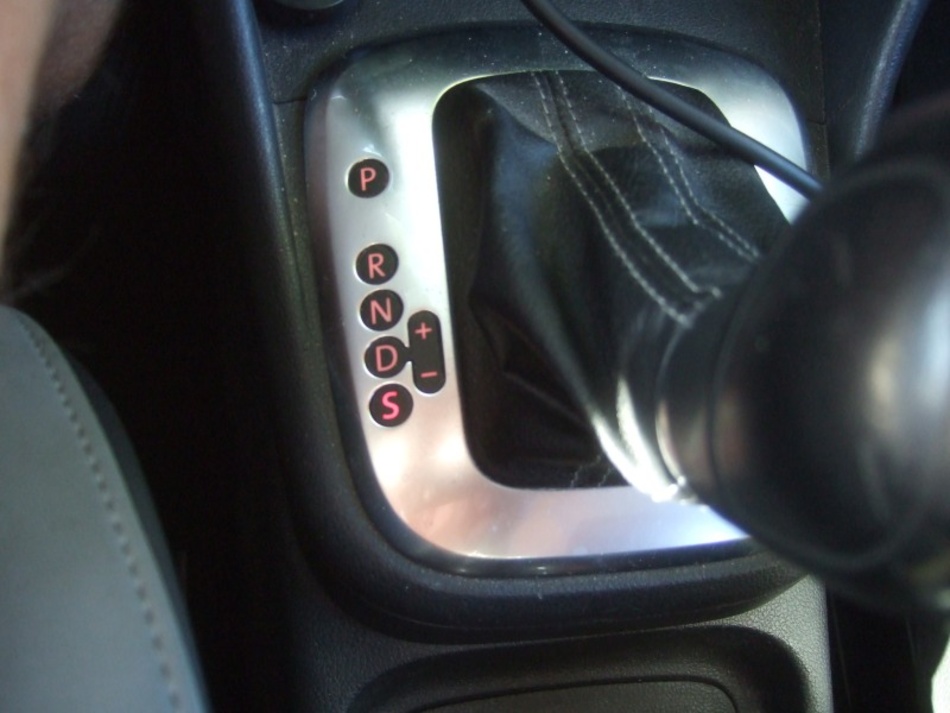

Ja, daran hatte ich auch schon gedacht, aber: Es ist ein generalüberholtes Austauschgetriebe. Würde mich sehr wundern, wenn die den Schalter nicht mit erneuert hätten. Und ich denke, das wenn der Microschalter was hätte, würde sich das bestimmt im normalem Fahrbetrieb bemerkbar machen. Oder was meinst Du? Ich habe mir die Mühe gemacht und auf Kanal 4 alle Gänge im VCDS gegen geprüft. Die werden alle korrekt erkannt - siehe Bilder.
