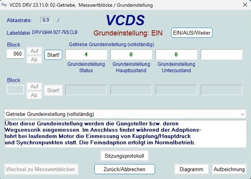

Und nur ein Hinweis, der evtl. nichts zu sagen hat: Das Ergebnis 4-0-0 kommt bei mir nach ca. 10 Sekunden. Danach könnte man gemäß Anleitung ja starten. Ich habe spaßhalber mal nichts gemacht und abgewartet, ob noch was weiter passiert. Nach ca. 1 Min kommt das Ergebnis aus Bild12. Das könnte normal sein, da nach 4-0-0 eine Zeit lang nichts passiert und das Getriebe vielleicht in eine Grundstellung wieder zurück geht. Ist nur eine Vermutung von mir.
