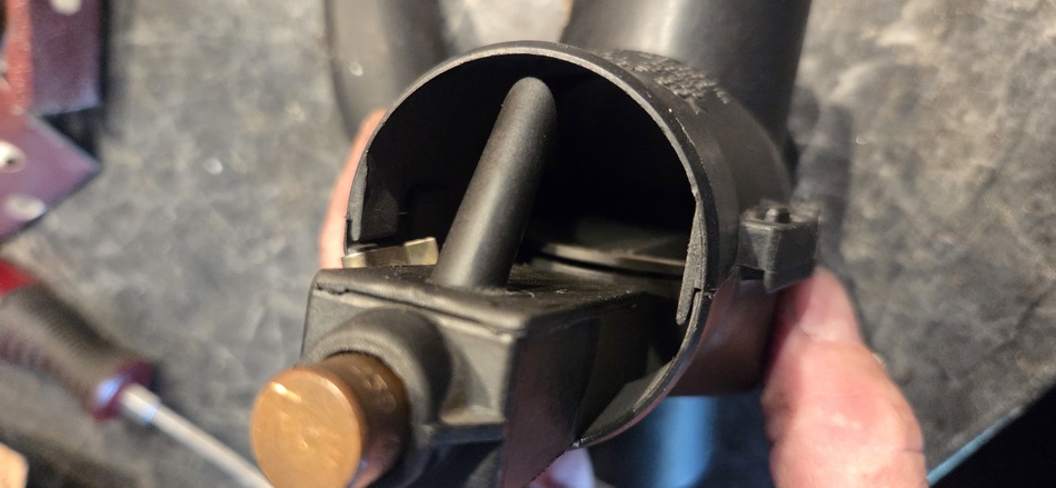

Beim Auslesen hab ich bemerkt das meine Ansauglufttemperatur bei 96°C lag, was ja voll super ist^^ Daraufhin habe ich festgestellt das mein Regelkasten leider das Dehnelement defekt ist. Ich habe mir dann ein angeblich neues gekauft auf Kleinanzeigen was auch schon nicht mehr 100% geschlossen hat. Ich habe dann Kupferringe hinter das Dehnelement geklemmt damit der Hub wieder ausreichend ist um die Klappe ganz zu schließen. Das wollte ich nur kurz los werden da es dem ein oder anderen helfen kann wenn das Dehnelement schon älter ist.
