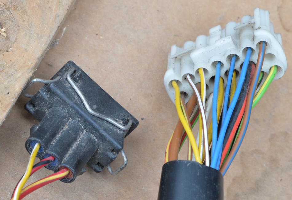

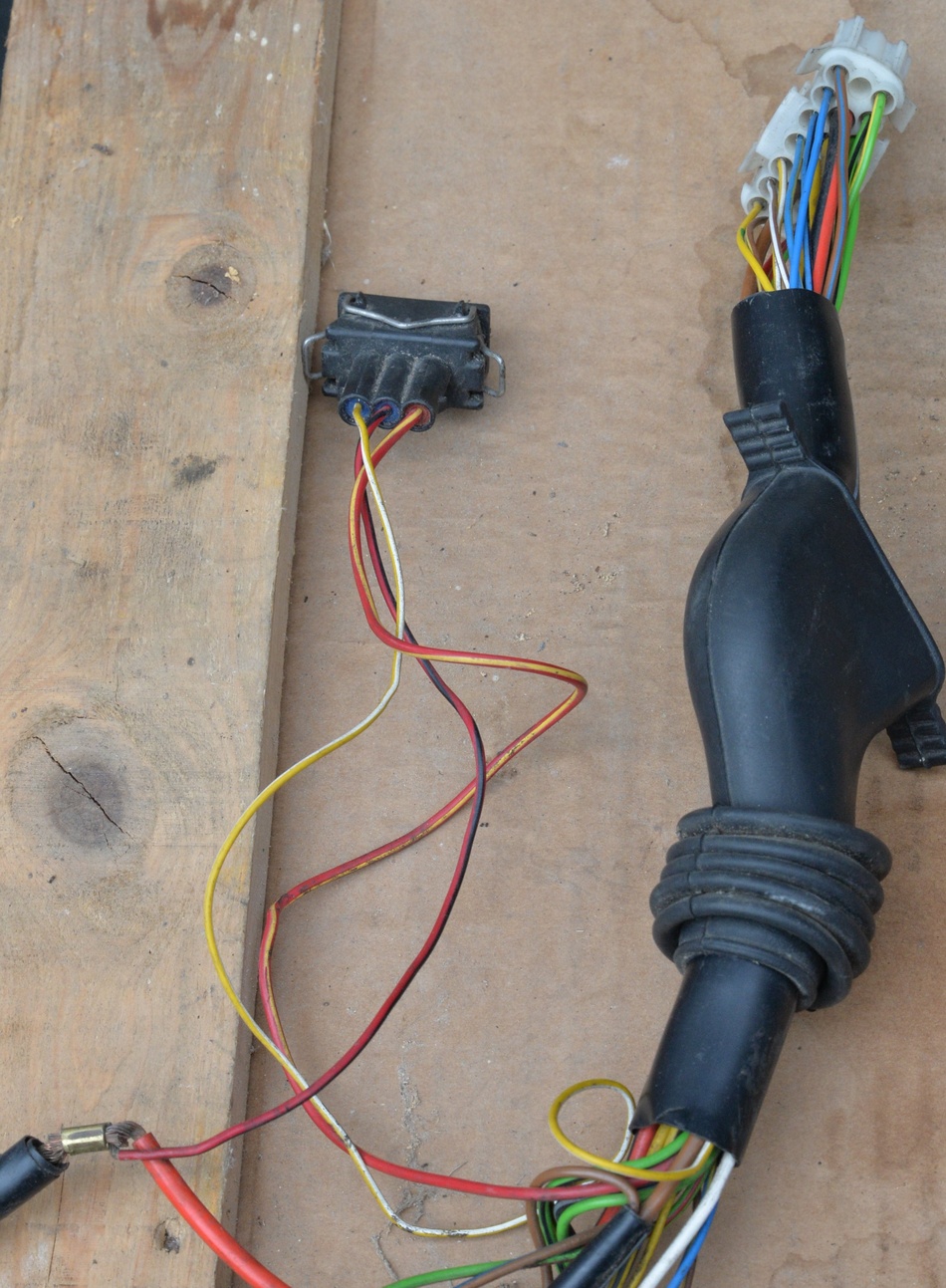

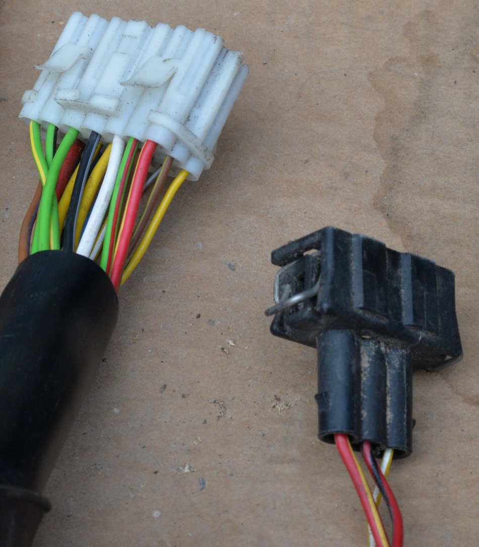

Hallo G40-Fans, sorry ich habe ja noch ein paar Varianten ausgelassen. Dazu gibt es jetzt noch ein paar Bilder nicht nur vom Übergang im Wasserkasten, sondern auch dem weißen Stecker. Erst mal NZ und G40 2- pol (ohne K-Leitung) und 3-pol Digifant (mit K-Leitung- ws/ge ) Die Leitung vom Zündschloss (rt/sw) wird im Kabelbaum abgezweigt (letztes Bild)
