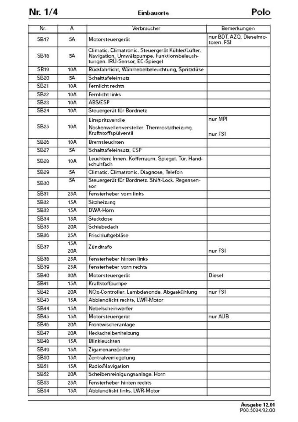

Also ich hab den entsprechenden Stromkreis, welcher im Ruhezustand Strom zieht, gefunden, (0.12A oder 1.2A, mein Multimeter hatte ich auf 10A eingestellt); und zwar ist es die 5A Sicherung F30, oder auch SB30, im Sicherungskasten. Laut Beschreibung heißt es dort: Multifunktionssteuergerät, AT-Wählhebelsperre, Scheibenwischer-Regensensor oder auch Steuergerät für Bordnetz, Shiftlock oder Regensensor. Einen Regensensor hat meiner eher nicht. Nicht mal Zentralverriegelung hat der. Weiß jemand wo man diese Steuergerät findet und ob/wie man es wechselt?
