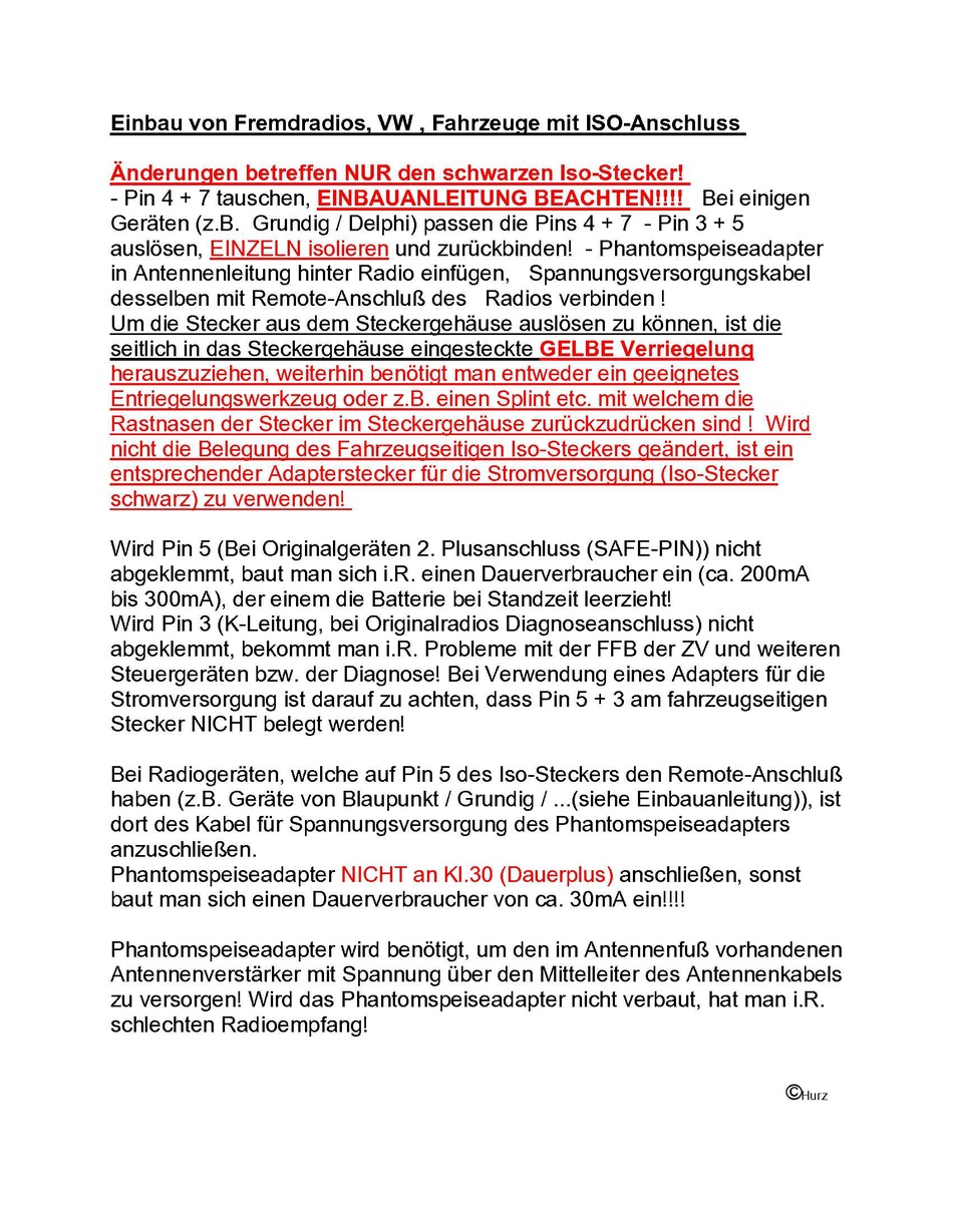

[quote] (0.12A oder 1.2A, mein Multimeter hatte ich auf 10A eingestellt) [/quote] Das Messergebnis ist nicht vom eingestellten Messbereich abhängig. 0,12A = 120mA ist ein akzeptabler Wert für ein Bordnetzsteuergerät, der bei Erreichen der CAN-Busruhe noch weiter absinkt, die du vor der Messung bestimmt nicht abgewartet hast. Vorerst also kein Grund, das BNSG auf Verdacht zu wechseln. Überprüfe erstmal die Anschlüsse vom Radio. Folgende Punkte (s. Bild) sollten unbedingt beachtet werden.
