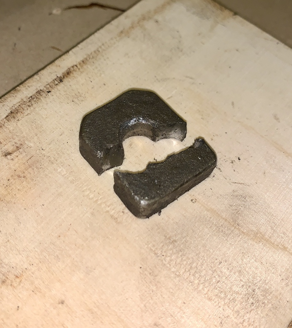

Achsträger/ Aggregatträger vorne Ersatzteile IMG_6710.jpeg
Moin Paul, Hinweis mit dem Selber Bauen / Nachbauen der Käfigmutter, weil sie ja schon eine spezielle Form und Stärke hat (siehe Bild der heraus operierten Mutter). So en Nachbau und dann eingeschweisst wäre wohl sicherer ?! +++ Moandi hat Dir doch den Link zum ahw-shop mit der korrekten Schraube gegeben. M12x100. Somit dürfte eigentlich auch jeder VW-Händler diese Schraube (siehe auch OE-Nummer durch Moandi) bestellen können. Wenn nicht, dann beim ahw-shop. Gruß Maik
