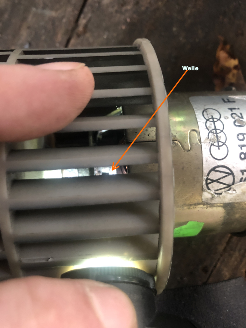

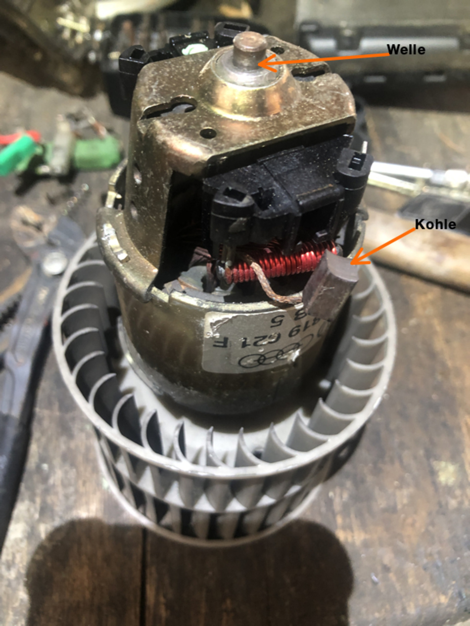

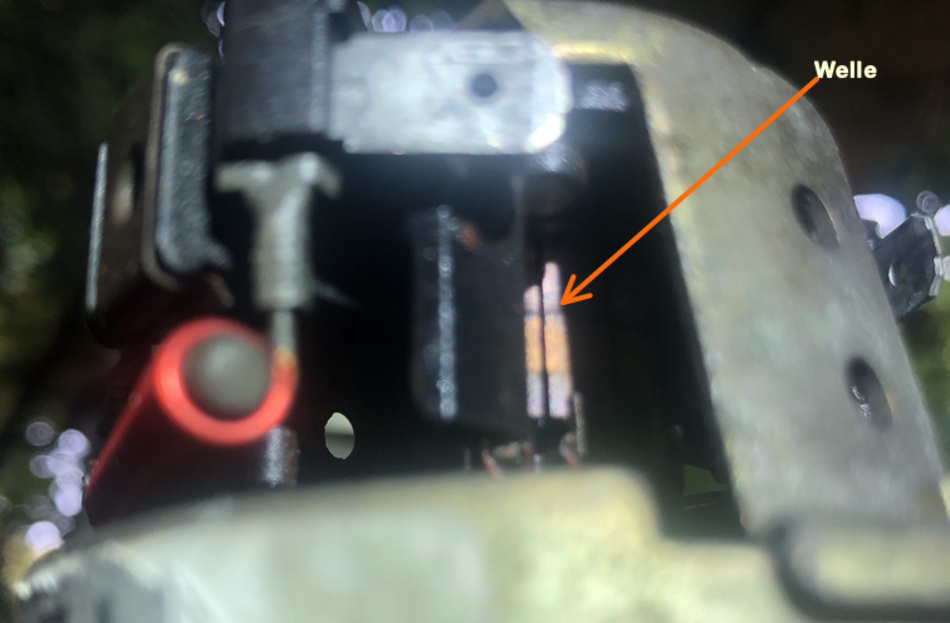

Ah, schön, danke für den Hinweis Sebastian. Erstmal will ich aber den Gebläsemotor vom Fox zerlegen, schaun ob die Lager ausgeleiert sind und falls nicht, mit dem richtigen Fett schmieren (z.B. PTFE-Spray / Hochleistungshaftschmier-fett von Würth). Außerdem würde ich gerne das Lüfterrad entfernen, vielleicht kann man das ja aufbohren auf die Maße vom NRF 34216. Die Kohlen sind raus (Bild 1), Sprengring auch, trotzdem lässt sich die Welle mit Lüfterrad nicht rausziehen. Was hab ich vergessen? Das Eingebaute tut's mit Silikonspray noch 'ne Weile.
