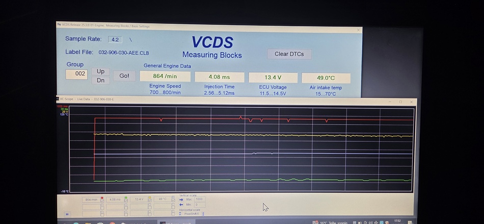

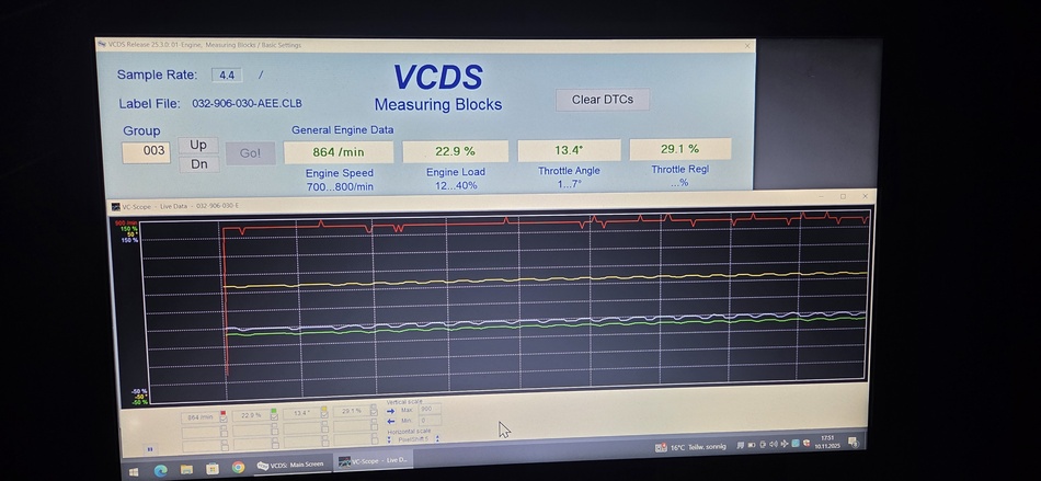

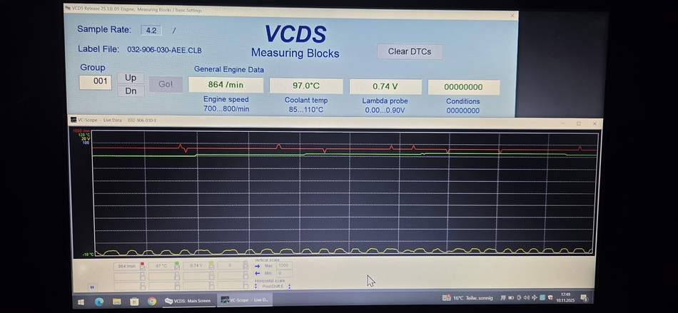

So der neue Sensor liefert wieder bessere Werte, der andere scheint defekt zu sein. Aber dennoch läuft er nicht so sauber wie ich das gern hätte. Es fühlt sich im Stand immer wieder nach Aussetzern an. Aber das er fast abstirbt, das ist nicht mehr. Ich hänge mal wieder paar Bilder an vielleicht erkennt einer da was, was nicht in Ordnung sein könnte. Mir ist die Unregelmäßige Lamdakurve aufgefallen, ist die so normal? Und der Drosselklappenwinkel geht nicht weiter runter als 13°. Erneuert wurde: Drosselklappe [auch angelernt] Zündkerzen Zündverteiler Verteilerkappe Verteilerfinger Zündspule Luftfilter Öl Ölfilter
