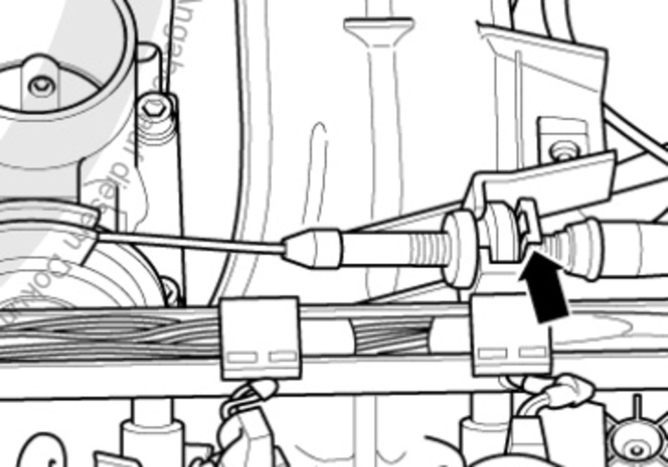

Dann solltest du nach Austausch der Drosselklappe evtl. mal den Gaszug neu einstellen. Durch Umstecken der Steckraste am Widerlager so einstellen, dass am Drosselklappenhebel die Vollgasstellung [b]knapp[/b] erreicht wird. D.h. bei nicht betätigtem Gaspedal darf der Gaszug auf keinen Fall noch unter Spannung stehen.
