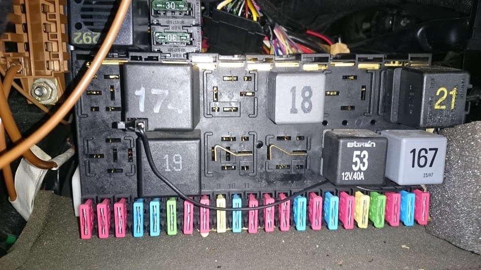

Anhang ID 206155 - Relaisträger 6KV5 Sept. 97 bis Sept. 99.jpgRelaisträger 6KV5 Sept. 97 bis Sept. 99.jpg
Bei VW zählt weder das BJ noch die EZ, sondern das MJ laut Stelle 10 der FIN. Die ZE wurde beim 6KV erst ab 10/99 auf 51 Sicherungen (wie 6N2) umgestellt. Beim 6KV galt vom Sept. 97 (AKV Dez. 97) bis Sept. 99 weiter die "alte" ZE des 6N1 mit 22 Sicherungen. In Anlehnung an das bisher gepostete Foto des "halben" Relaisträgers vermute ich deshalb, dass das komplette Bild wie folgt aussehen dürfte.
