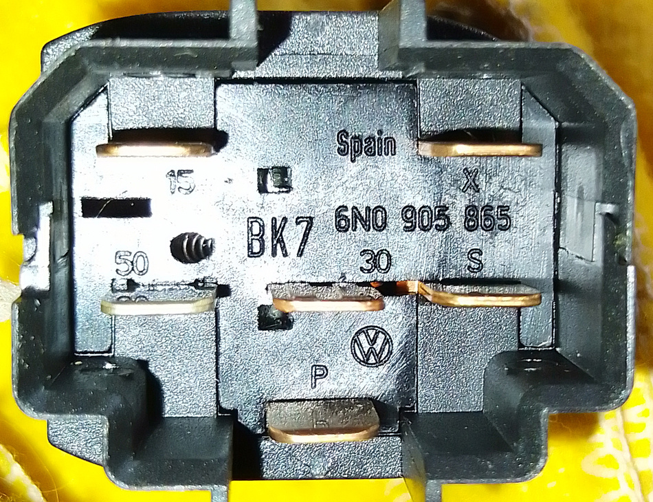

Mal abgesehen von der Verwechslung von S mit P macht es für die Funktionsprüfung des ZAS doch keinen Sinn, irgendwelche Kontakte am Stecker zu brücken. Entscheidend ist doch, ob bei abgezogenem Stecker im Ruhezustand des ZAS dessen Kontakte 30 und S Verbindung haben oder nicht. Der Kontakt P ist übrigens bei [b]allen[/b] ZAS der einzige, der im Ruhezustand intern mit Kontakt 30 verbunden ist - ohne dass die extern gebrückt werden müssen, was man auch in jeder SLP-Zeichnung sehen kann. Sonst würde das Parklicht bei abgezogenem Schlüssel ja nicht funktionieren. Das Einschalten erfolgt dann erst über den Blinkerschalter. Hier noch ein Bild von einem Original VW ZAS m. Kontaktbezeichnungen.
