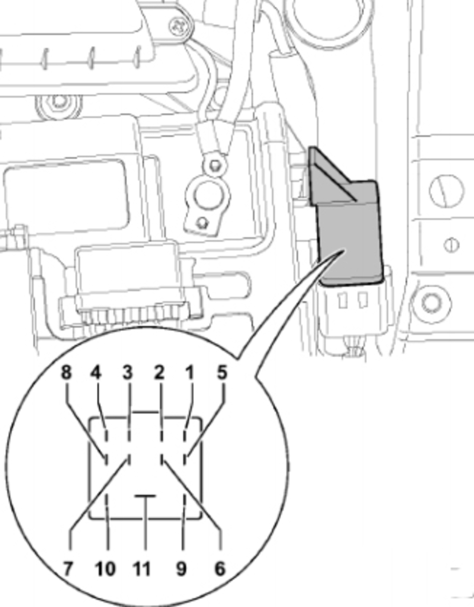

Das habe ich dir alles schon mal geschrieben: https://www.polotreff.de/forum/p/2158373 Steuergerät für Glühzeitautomatik Einbauort: Im Motorraum vorn links, neben der Batterie Pinbelegung im Relais: 1 - Ausgang Glühkerze 1 2 - Ausgang Glühkerze 2 3 - Ausgang Glühkerze 3 4 - nicht belegt 5 - nicht belegt 6 - Klemme 15 (Zündung) 7 - Klemme 31 (Masse) 8 - nicht belegt 9 - Ansteuerung (v. Motorsteuergerät) 10 - Ansteuerung (v. Motorsteuergerät) 11 - Klemme 30 (Dauerplus - Sicherung S178 (50A) )
