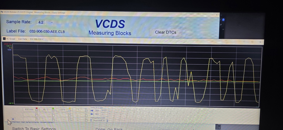

Sobald mein Motor warum wird Ruckelt er als ob er bald ausgehen würde. Das passiert, genau wenn er 90° Wassertemperatur bekommt. Getauscht wurde schon fast alles xD Zündspule (Magneti Mirelli) Zündkabel (Bosch) Verteiler (Bosch) Verteilerfinger (Bosch) Zündverteiler (Mapo) Temperatursensor (Febi) Temperaturschalter (Magneti Minarelli) Zündkerzen (NGK) Gewinde gereinigt im Kopf Benzinpumpe Benzinfilter Drosselklappe (Magneti Minarelli) Lamdasonde Bosch Natürlich keine Fehler im Steuergerät. Drosselklappe wurde neu angelernt. Er läuft im Stand wenn er kalt ist super! Man denkt das er nicht an ist! Aber sobald er warm wird, geht er von der Drehzahl runter und schüttel und ruckelt wie sau. Hier das Video wenn er warm wird. Es ist ganz am Anfang und wiederholt sich in gewissen abständen immer mal wieder. https://youtu.be/70F1sCYNjMY Benzindruck habe ich gemessen, ist bei 3 Bar wenn ich den Unterdruckschlauch abziehe. Kompression ist bei bei über 10 Bar auf alles Zylindern. Hab auch ein Bilder von der Lambdaregelung, bin mir nicht sicher ob das so ok ist?! Kommt einer aus der Region von Stuttgart der sich das mal anschauen möchte? (Das wäre auch nicht umsonst) Mir ist auch aufgefallen das der die Ladespannung auf 12,9 Volt geht wenn ich alle Verbraucher einschalte im Stand, beim fahren hat er 13,4 Volt. (Lüfter, Heckscheibenheizung, Sitzheizung) Mfg Rene
