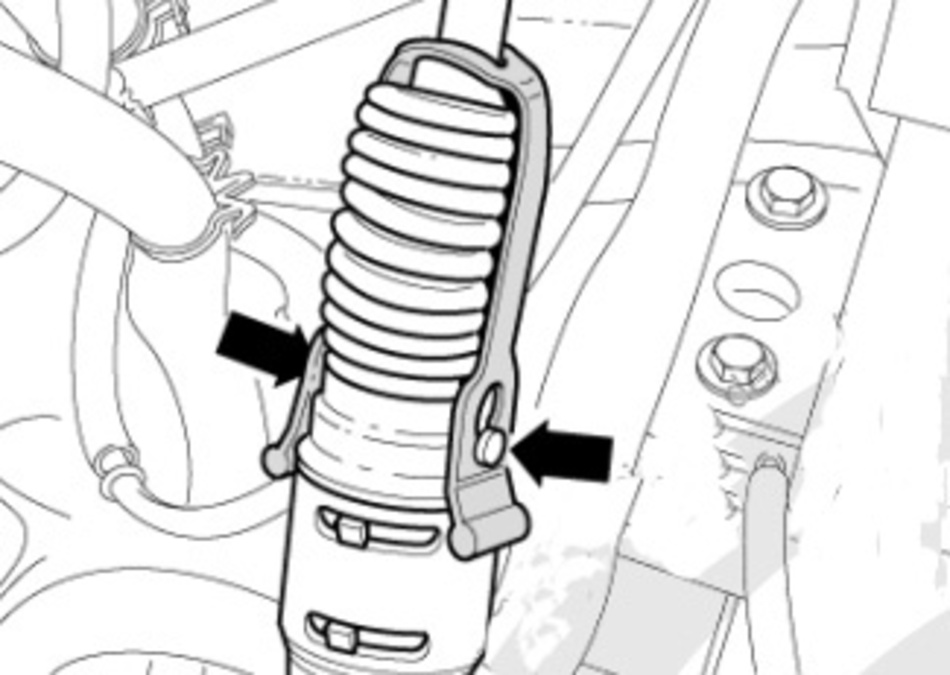

Im Normalfall haben alle kleinen VW mit 085er Getriebe einen Kupplungszug mit Nachstellmechanismus. Wurde der nach dem Kupplungstausch auch auf korrekte Funktion geprüft und ggf. wieder funktionstüchtig gemacht? Kupplungspedal min. 5 Mal bis zum Anschlag betätigen. Kupplungshebel entgegen Betätigungsrichtung ca. 10 mm bewegen. Der Kupplugshebel muss sich dabei frei bewegen lassen. Wenn der Ausrückhebel dann nicht entgegen der Betätigungsrichtung bewegt werden kann, ist der Nachstellmechanismus des Kupplungszuges wieder funktionstüchtig zu machen. Falls die Funktionsprüfung des Nachstellmechanismusses nicht durchgeführt werden kann, ist er möglicherweise durch nicht sachgemäße Behandlung (z.B. unter Spannung am Ausrückhebel eingehängt) außer Funktion gesetzt. Dann: - Kupplungszug aus Aufnahme des Kupplungshebels durch kräftiges Ziehen herausnehmen (Bild 1) - Gummipuffer aus Abstützung am Getriebe ziehen. - Litze A einige Male hin und her bewegen, bis der Nachstellmechanismus B zusammen gedrückt werden kann. (Bild 2) - Kupplungszug mit Halteband (s. Bild) spannen - Gummipuffer in Abstützung am Getriebe eindrücken. - Kupplungszug am Kupplungshebel einhängen. - Halteband nach Einbau entfernen. - Funktionsprüfung erneut durchführen.
