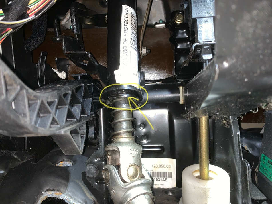

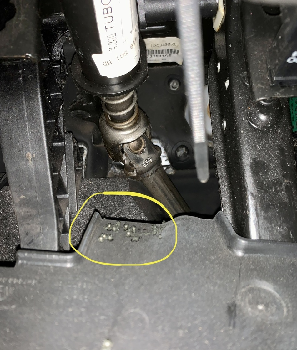

Moin Max, ich weiss jetzt nicht, wie der Lenkstock beim 6N aufgebaut ist, bei meinem konnte ich ja feststellen, dass die Kugeln des unteren Lenkstangenlagers sich verabschiedet hatten und dadurch sich ein Spiel in der Lagerung ergibt. Siehe Bilder. Wenn ich das Lenkrad nach links und rechts bewege, als ca. 20 Grad nach links / rechts, dann klappert / knackt auch das Lenkrad leicht. Wenn ich das Lenkrad bewege wie bei Prüfung von Radlagern, dann merkt man auch ein leichtes Spiel. Wenn ich das Lenkrad ganz nach oben stelle (hat 6n auch eine Höhenverstellung?), dann ist dieses Spiel fast weg. Dieses untere Lager werde ich in Zukunft wechseln versuchen, aktuell keine Priorität. Dem TÜV (gtü) hatte es nicht gestört gehabt.
