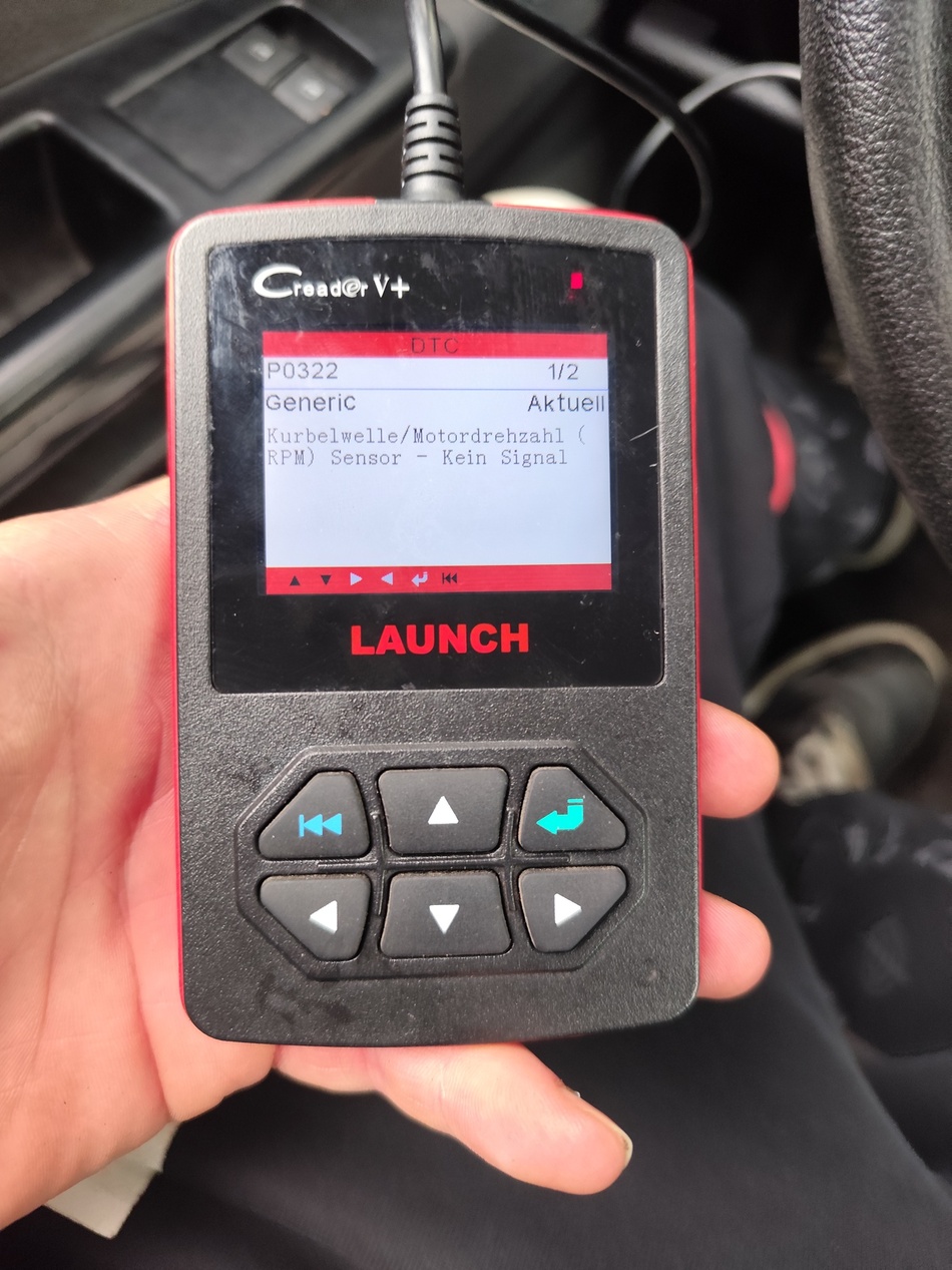

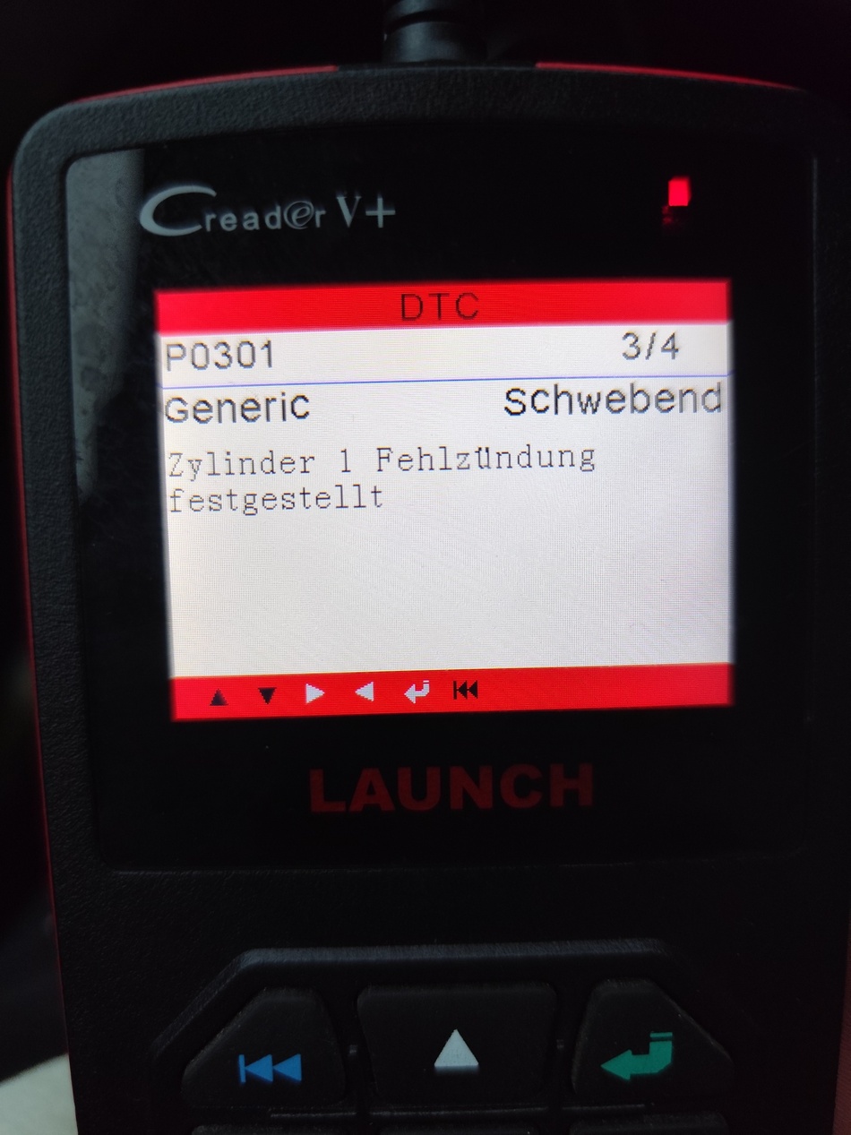

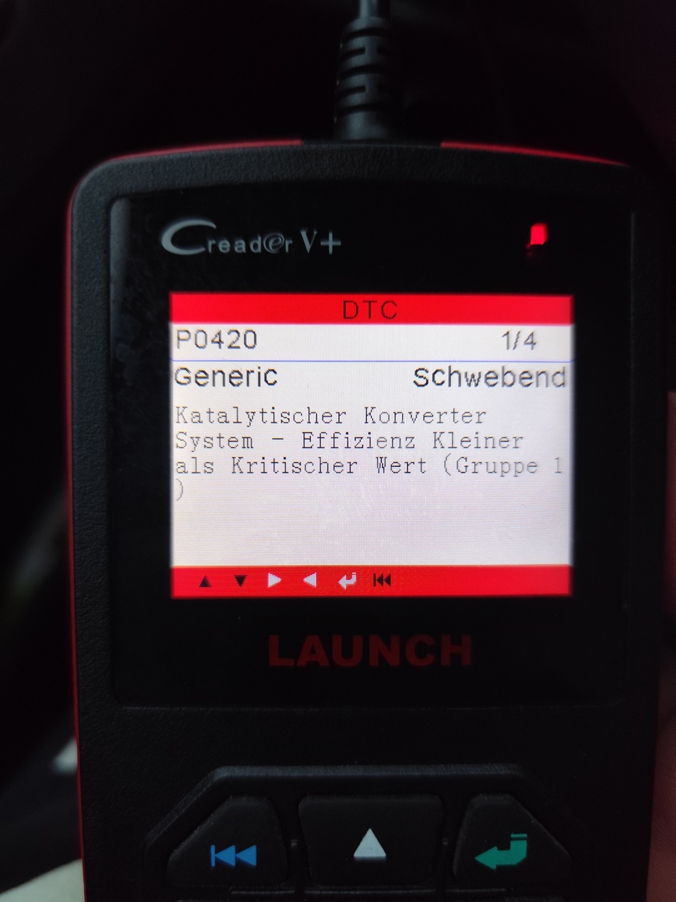

Hallo liebe VAG Fans, ich habe einen Polo 9n3 von 2008 1,4l 80ps MKB: Bud Seit ein paar Wochen, wenn ich morgens den Wagen starte Kaltstart hat der Motor das Problem dass der länger orgelt als normal. Wenn der Motor anspringt, geht die Mkl an. Fehler, P0332 ist in Speicher hinterlegt. Volllast mag der überhaupt nicht, als würde der Motor ausgehen, wenn ich wieder Teillast fahre fährt der Wagen weiter, aber nur sehr schlecht fühlt sich an als wären es nur 40Ps. Der Wagen hat auch noch eine Gasanlage, die als erstes ausgefallen ist, im Winter wurde der Wagen nicht richtig warm und jetzt geht die Anlage gar nicht mehr an. Ich habe leider kein Vcds um tiefer auslesen zu können. Ich habe schon folgendes erneuert: Alle 4 Zündkerzen+ alle Zündspulen, Kurbelwellensensor, Ölabscheider, Thermostat und den Katalysator (Vorkat am Motor) Jetzt ersetze ich noch den Nockenwellensensor und den Benzinfilter. Mal schauen wir er danach läuft. Könnt Ihr mir vielleicht weiter helfen? Liebe Grüße gehen raus
