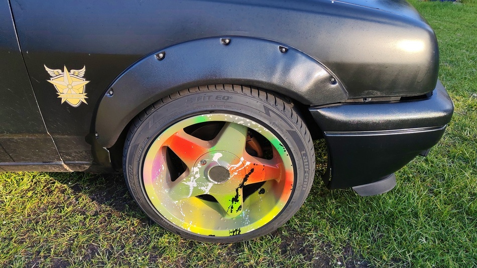

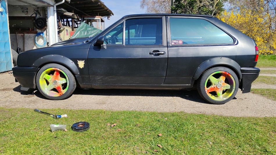

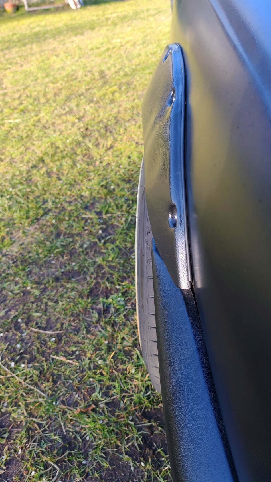

Hallo und frohe Ostern! Hier mal ein Foto mit den richtigen Reifen 195/45R15. Sind von Laufenn. Gehört ja zu Hankook von daher wohl nicht so schlecht und vom Preis auch ok. Neben Laufenn gab es noch ne Freigabe bis 8J von Hankook und von Kleber. Kumho ist nur bis 7,5 zugelassen. Sind 8x15 ET15 Felgen. Hinten mit 20mm Spurplatten also effektiv ET-5. Vorne habe ich mit dem Heißluftfön etwas die Kanten gebördelt. Leider wurds vorne an der falschen Stelle zu warm und die Verbreiterung war wellig. Besser als auf den Fotos habe ich es nicht mehr hinbekommen. Ärgert mich! *grr* Rein theoretisch müsste es beim TÜV passen. Ich hatte ihn zumindest vorne mal auf einen Holzklotz gestellt oder ihn vorne mit dem Wagenheber angehoben bis er hinten diagonal fast nur noch auf einem Rad stand und da war genug Platz.
