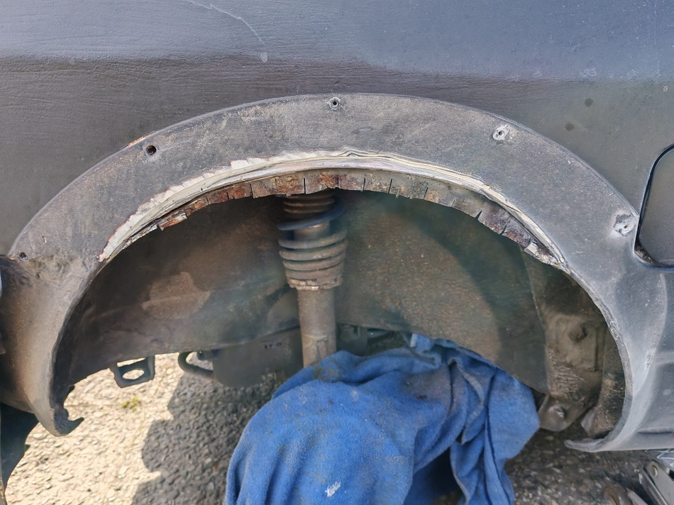

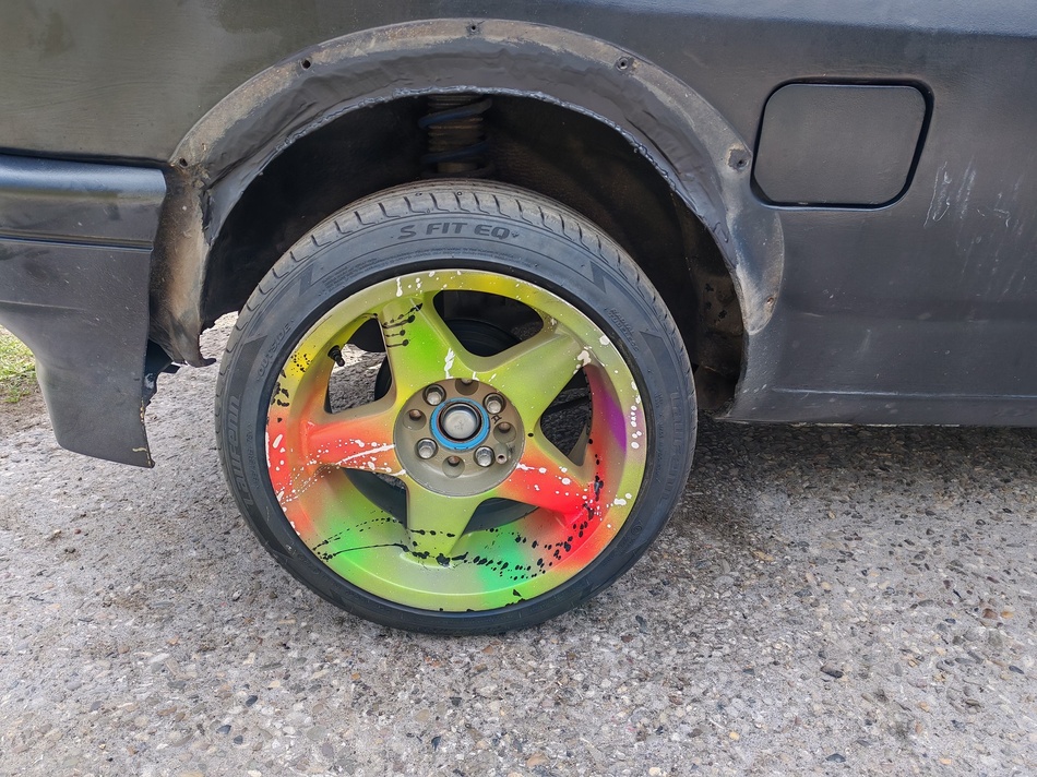

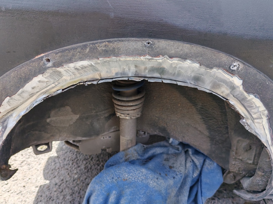

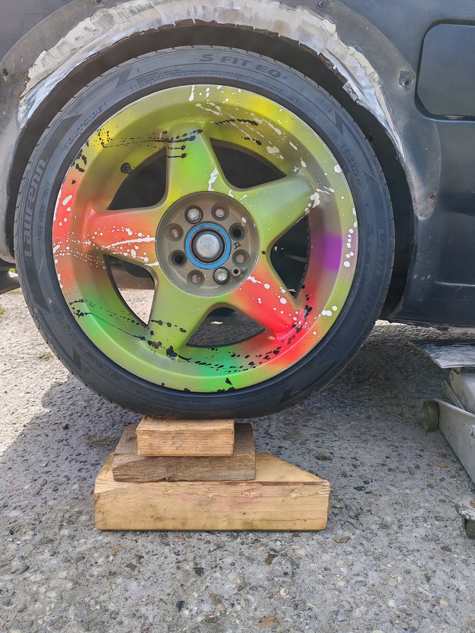

Heute habe ich hinten etwas mehr Platz geschaffen. Auf den Fotos ist die Seite die ich zu erst gemacht habe. Die hat besser funktioniert. Als er auf den Hölzern stand habe ich auch etwas gewippt und es gab keinen Kontakt mit dem Reifen. Auf der linken Seite habe ich sogar noch mehr rausgetrennt. Auf dem letzten Bild ist er nicht auf Fahrhöhe, da steht er auf der anderen Seite auf dem Wagenheber. Morgen kommt dann noch Sikaflex drüber und es sollte alles passen :) Ach, das nervigste war die fast 1cm dicke Zinnschickt die ich mit der Zopfbürste auf der Flex entfernt habe und dann lag der komplette Polo voll mit Zinnkrümeln und Staub vom Spachtel.
