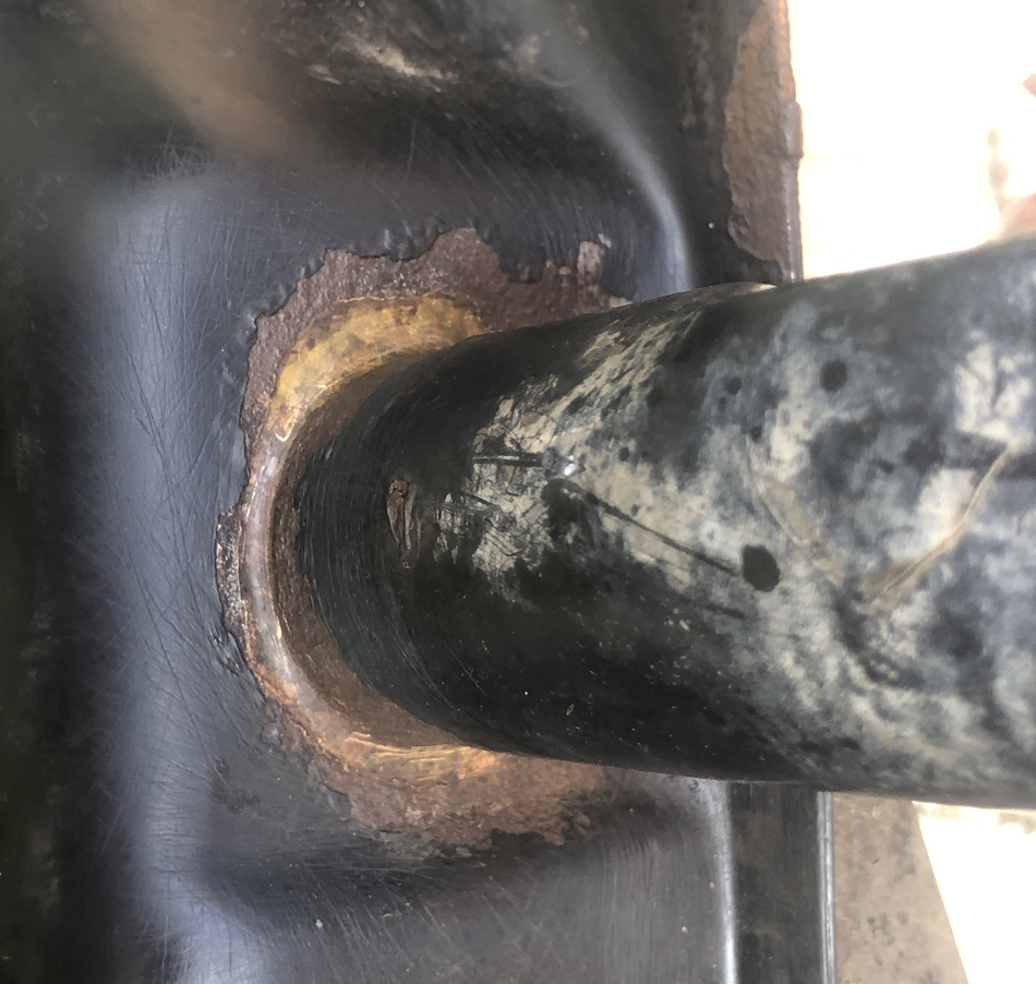

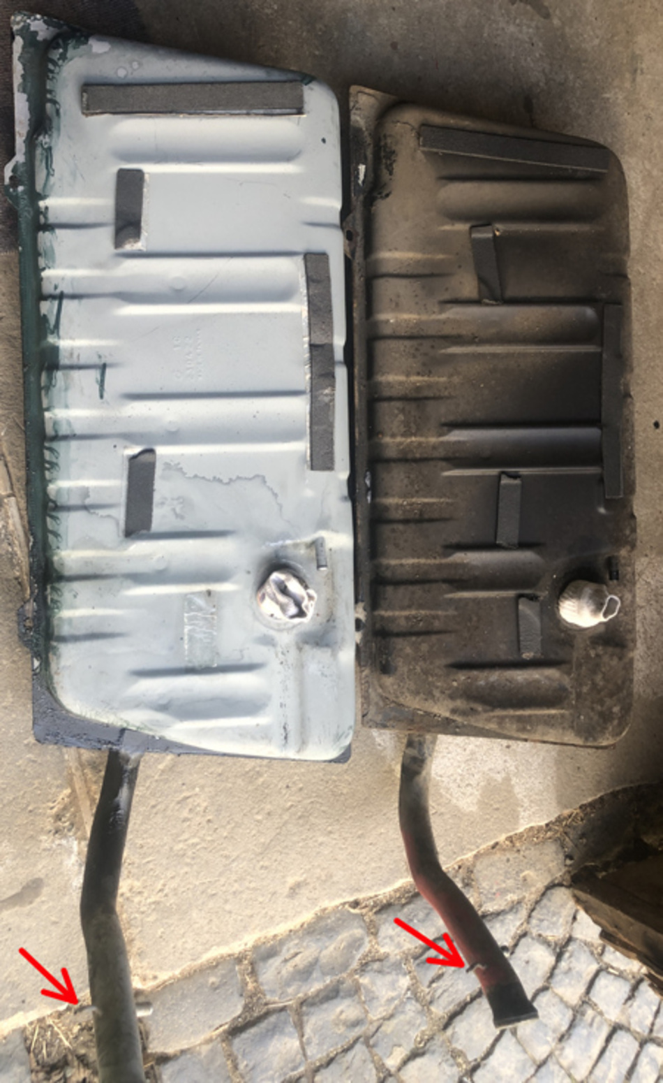

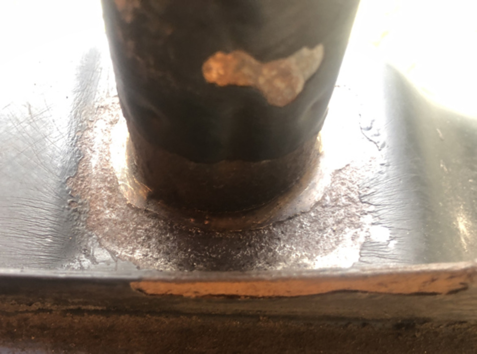

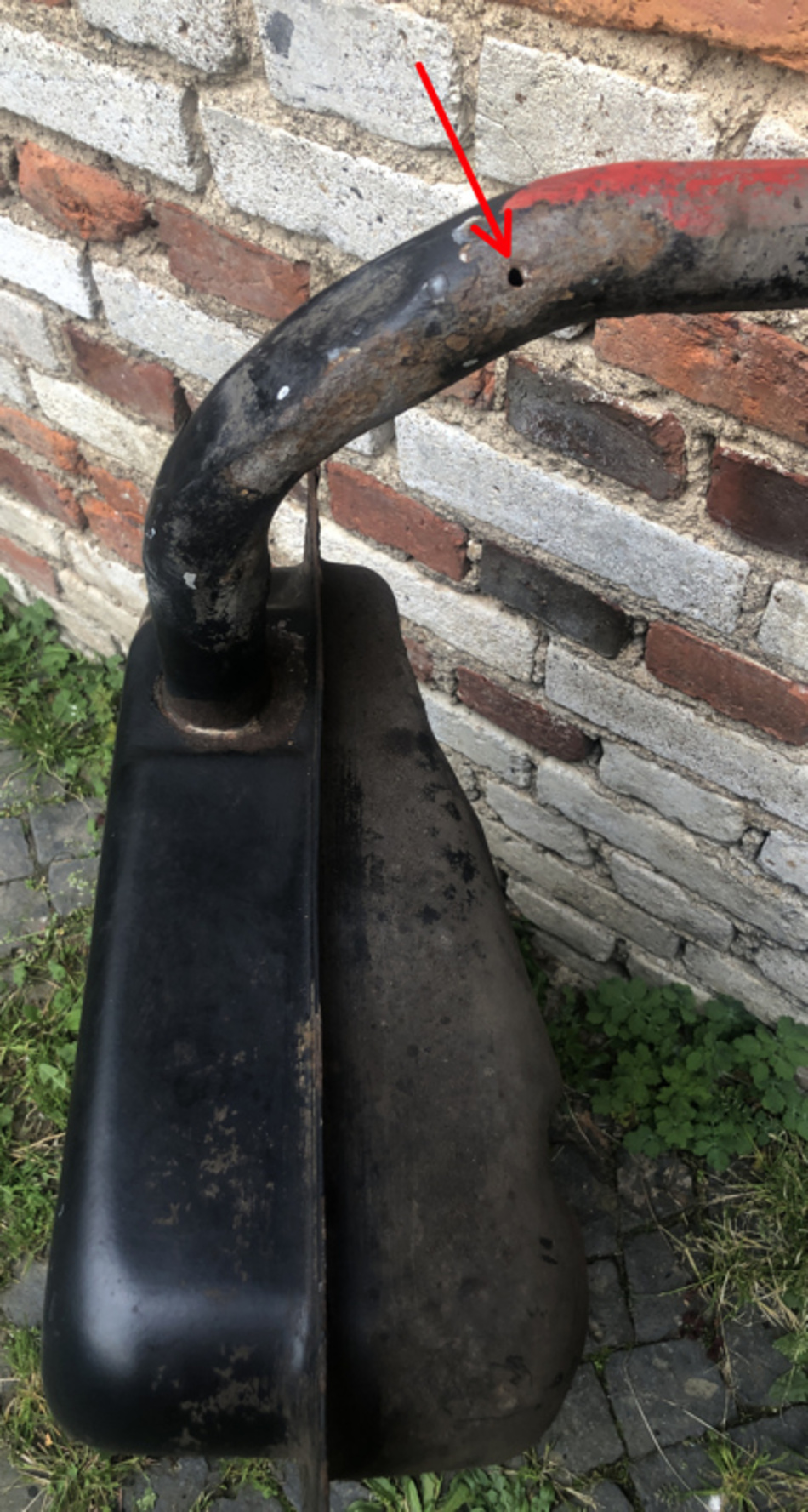

Update: Endlich hatte ich Zeit, den Tank zu tauschen. Bin monatelang nur mit halbvollem Tank gefahren. Überrascht war ich, als ich bei der Lecksuche am alten Tank nur ein winziges Löchlein (< 0,5 mm) am Tankrohr entdeckte. Hab das dann mit dem Schraubendreher erweitert (siehe Foto 1). Der Übergang vom Tankrohr zum Tank war dicht (Foto 2 und 3) Wie zum Teufel konnte ich [b]mit vollem Tank soviel Benzin verlieren, obwohl das Loch über den Tank im eingebauten Zustand hinaus ragt[/b] ? Beim Einbau war wieder der obere [b]Stutzen für den Rücklauf zur Vorförderpumpe[/b] das Problem. Der neue Tank aus Taiwan hat da einen [b]falschen Winkel[/b] (Foto 4). Irgendwie hab ich den Schlauch drüber bekommen, aber er ist jetzt so abgeknickt, dass wahrscheinlich nichts durchkommt. Aber überlaufen tut es beim Tanken nicht.
