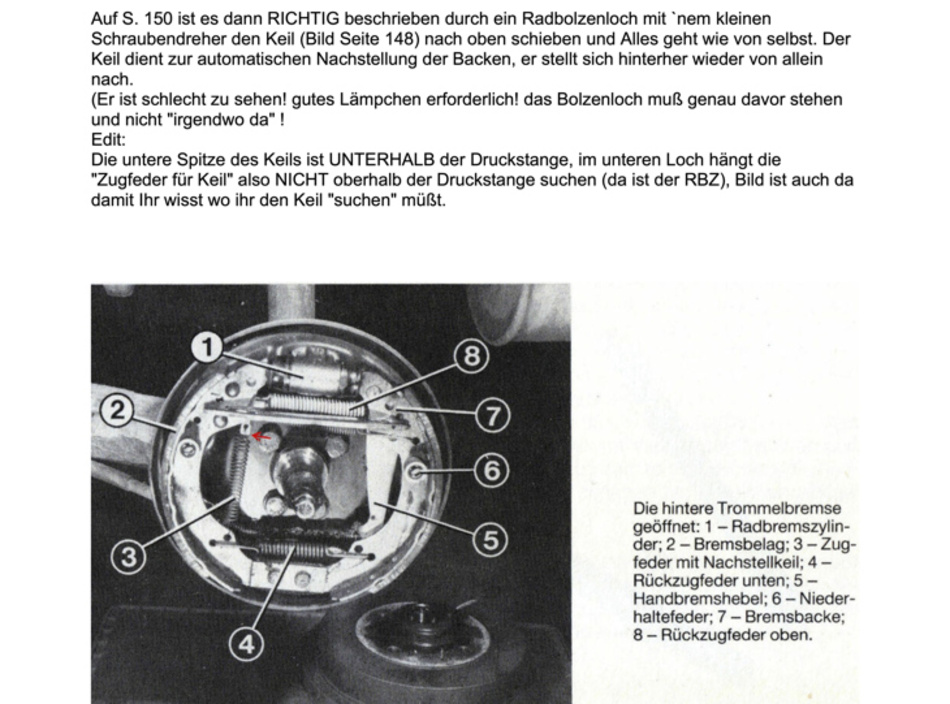

Handbremszug zum einhängen an Handbremse plötzlich zu kurz [Problem gelöst] Trommelbremse hinten.jpg
[quote]Die Keile hast du nach oben geschoben?[/quote] Meinst Du die Nachstellkeile an der Zugfeder in den Bremstrommeln (4)? Nein, daran habe ich nicht gedacht *pillepalle* . Die halten die Bremsseile auf Spannung?! Danke Mann *prost*
