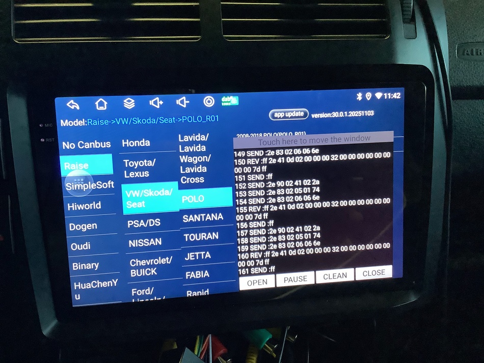

Fahrzeug / Hardware Fahrzeug: VW Polo 9N3, BJ 2008 Originalradio: VW RCD200, 6Q0 035 152 E Nachrüstradio: Android-Headunit (Unisoc/UIS8581A) CAN-Interface: Raise RZ-VW08 keine Lenkradtasten Anschluss CAN-H / CAN-L am Quadlock: orange/schwarz - CAN-H orange/braun - CAN-L Diese gehen direkt auf die entsprechenden CAN-Eingänge der RZ-VW08. Versorgung der CAN-Box ist vorhanden. Beobachtungen Kommunikation Radio - CAN-Box funktioniert: CAN-Plugin läuft zyklische Frames im Debug sichtbar (Heartbeat / Init) Keine Zustandsänderungen, wenn: Zündung EIN/AUS Licht EIN/AUS Türen auf/zu Rückwärtsgang rein/raus Ausgänge der CAN-Box: ACC = 0 V ILL = 0 V Reverse = 0 V Wechsel zwischen CAN-Profilen (Raise / Polo_R01, Raise / PQ_ALL) ändert das Verhalten nicht.
