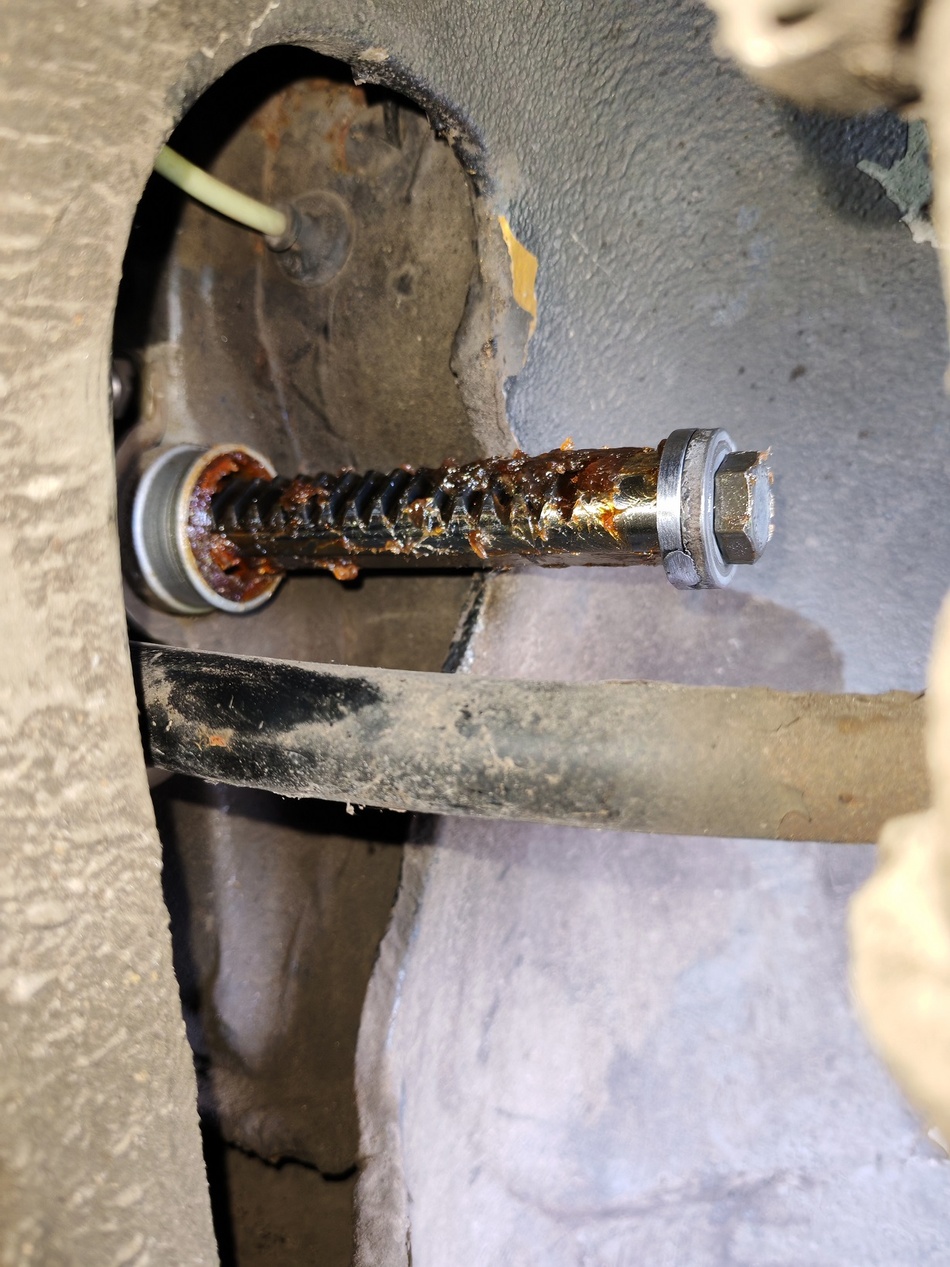

Gestern war ich zur Nachprüfung beim TÜV. Felgen sind eingetragen *party* Die Verbreiterung vorne rechts konnte ich noch etwas ziehen. Dann hat der Reifen nicht mehr geschliffen. Dafür habe ich dann gehört, dass die Felge am Stabi schleift... also habe ich mir Lenkwinkelbegrenzer drehen lassen. Ich habe den Winkel aber nur für Linkskurven begrenzt. Zum einen weil es nur da geschliffen hat und zum anderen hätte ich das komplette Lenkgetriebe ausbauen und zerlegen müssen. So konnte ich das alles vom Radhaus aus machen.
