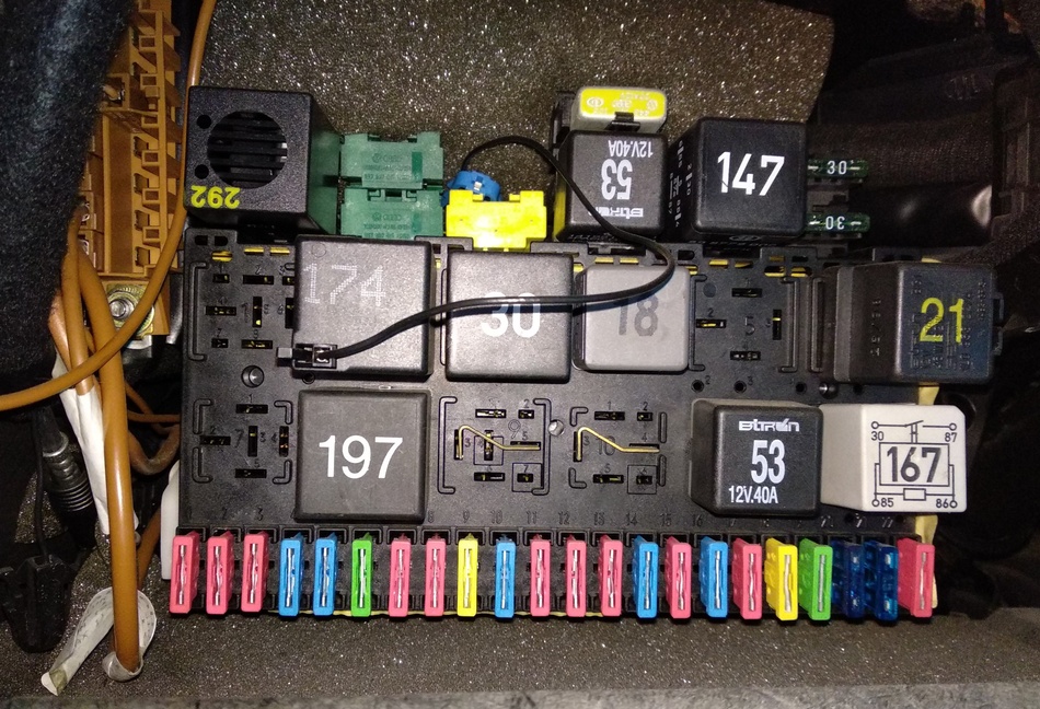

So, noch ein paar Minuten "für mich" (bzw. dich wenn man so will) bevors ins Bett geht ... die Aufgaben werden nicht weniger als Oberhaupt *lol* Hab heute beim 6KV meine 14er gezogen - war eine blaue. eFH und eSpg gingen immer noch, aber das Rückfahrlicht (weiß) nicht mehr (beide Seiten) Nebler etc. kam ich nicht mehr zum Testen, aber ich glaub die waren recht sicher auf einer anderen Sicherung als das R-Licht. Hole ich ggf. morgen mal nach wenns nicht regnet & ich gleichzeitig wieder ein paar Minuten find. Aber auch die Heckklappenheizung hat immer noch ein Licht im Schalter gehabt, der Warnblinker war auch noch aktivierbar und eigentlich alles, wo ich in der rumgefummelt hab ging noch (aber wie gesagt keine 100% getestet, es war nur Zeit für einen Schnelltest). Anbei auch mal Fotos von meiner Klappenprägung (die glaub ich noch bei keinem Polo 100% gestimmt hatte ^^) und meiner Sicherungs- und Relaissituation. Vielleicht hilft es ja :)
