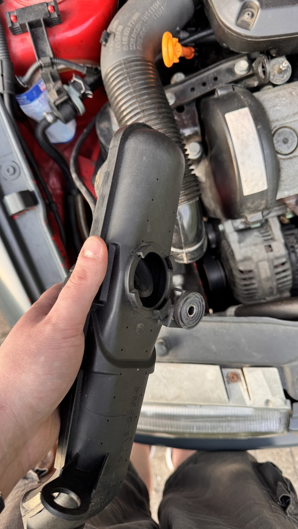

Also ich habe gestern vorm losfahren bei ca. 23 Grad die Ansaugung geöffnet und reingeschaut. Ebenfalls nach einer Probefahrt bei der VCDS schon eine Ansaugtemperatur von 43 Grad meldete. Dabei ist mir aufgefallen das die Klappe anscheinend immer halb offen steht egal wie ich sie halte oder wie warm/kalt es ist. Mit dem Finger bewegen geht auch nur sehr schwer und auch nur ein Stück. Das einzige was sich änderte, war bei laufenden Motor mit Unterdruck da die Klappe dann ein kleines Stück weiter geöffnet hat. Aber die Warmluftzufuhr steht immer zu 50% offen. Soll ich nochmal mit Kältespray ran? Macht ja eigentlich keinen Sinn wenn sie eh nicht komplett schließt oder? Mit dem Spray öffne ich sie ja höchstens.
