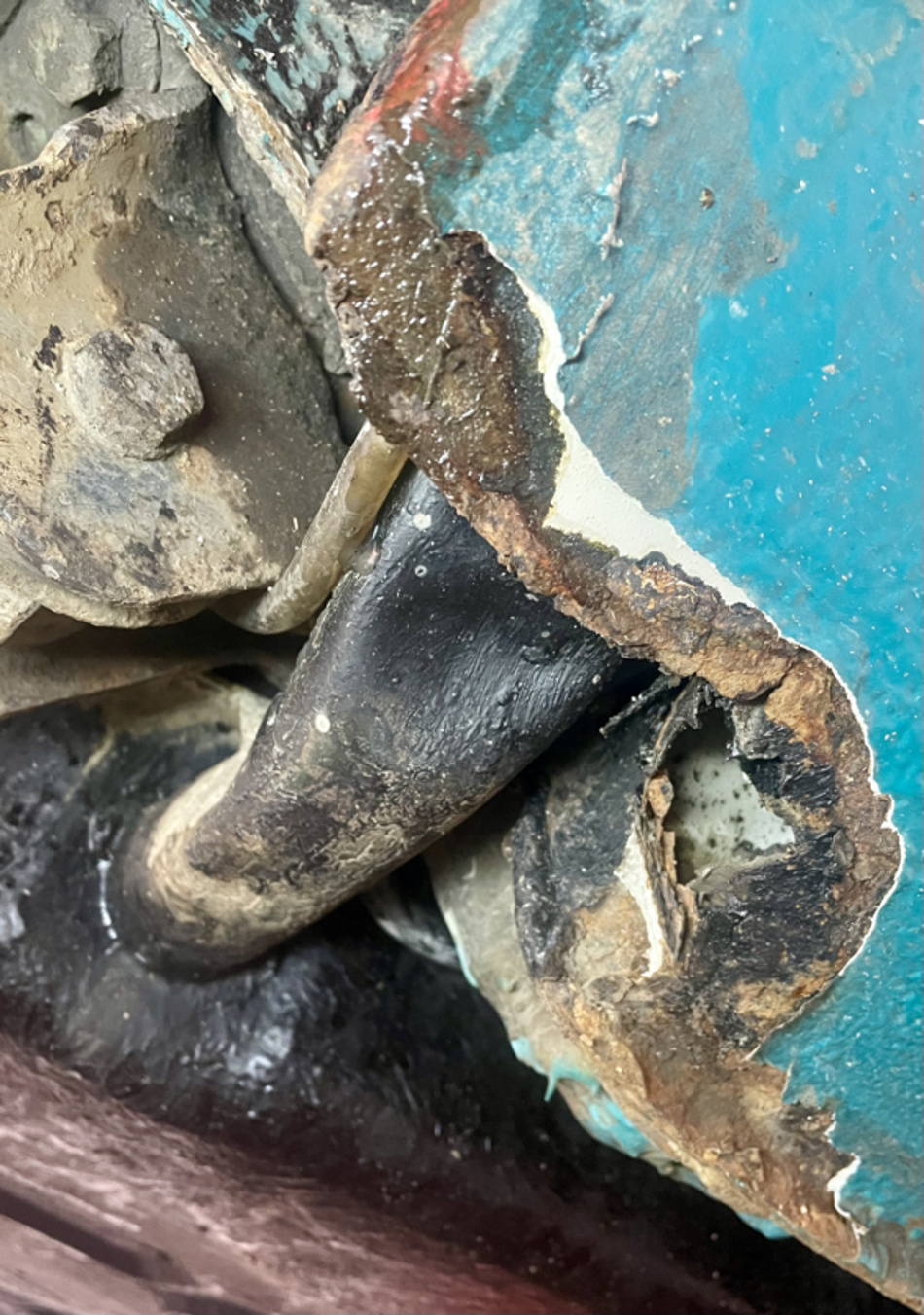

Schon vor der TÜV-Vorbereitung ist mir aufgefallen, wie weich die Ecke vom Radlauf unter dem Tankrohr ist, als ich beim Tank tauschen die Ecke etwas weg gebogen habe. Stellte sich heraus, dass der Bereich nur noch vom Lack und der Grundierung zusammengehalten wird. Auf dem Foto sieht man das Loch nach dem Entfernen der bröseligen Teile. Ich nehm' mal an, das der TÜV mir das als erheblichen Mangel rein drückt, wenn ich die Ränder nur blank schleife und versiegele, oder? Wie also reparieren? Kann man das mit Glasfasermatten nach modellieren oder gibt's da ein Reparaturblech? Schweißen kann ich nicht. Wie viel Arbeitszeit würde eine Werkstatt nur fürs fest schweißen brauchen? Alles andere mach ich selbst.
