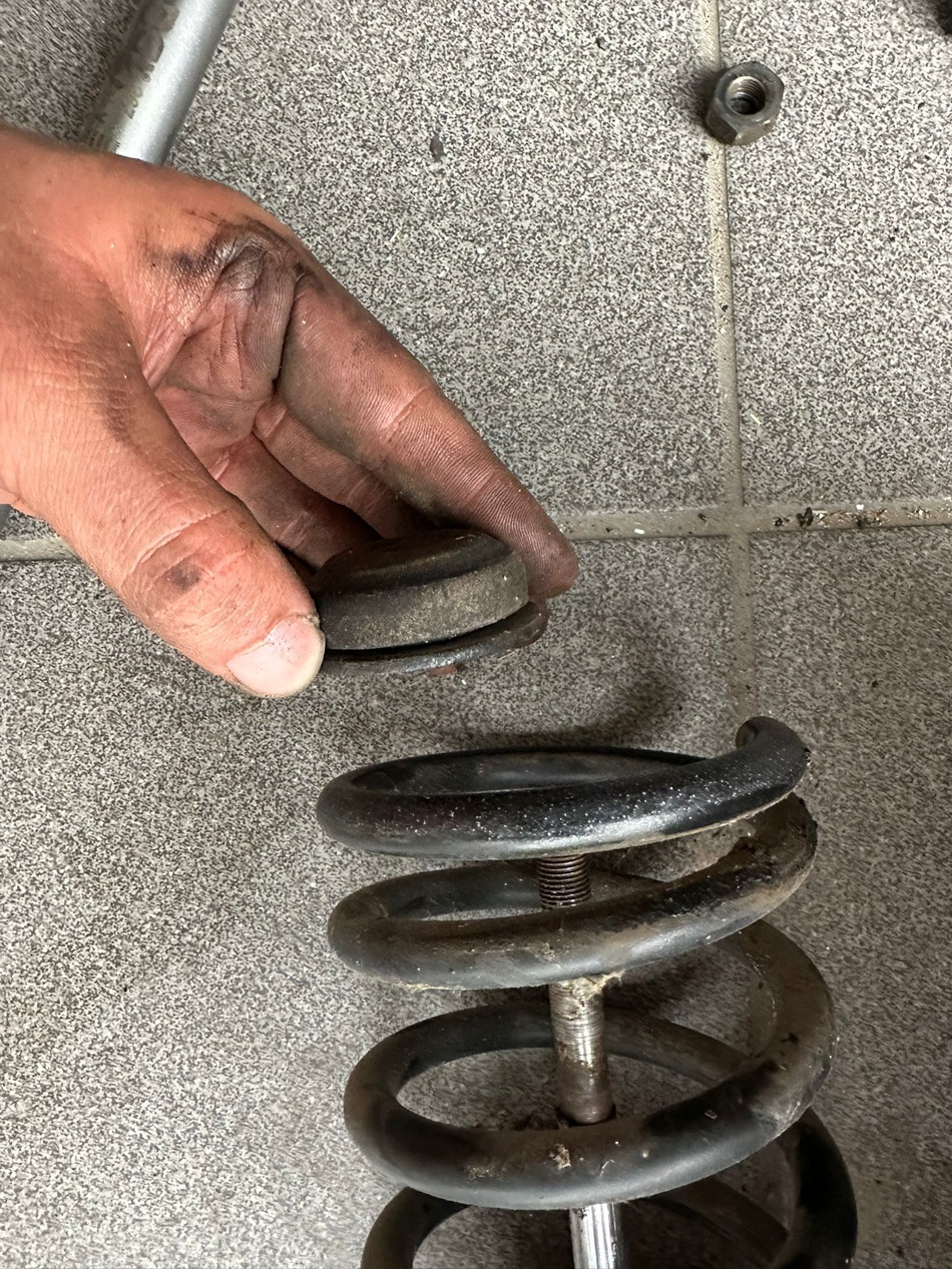

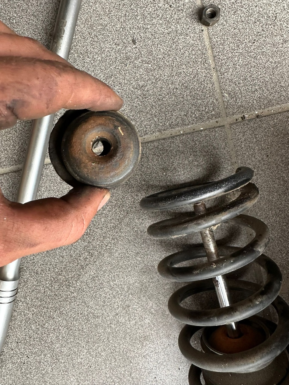

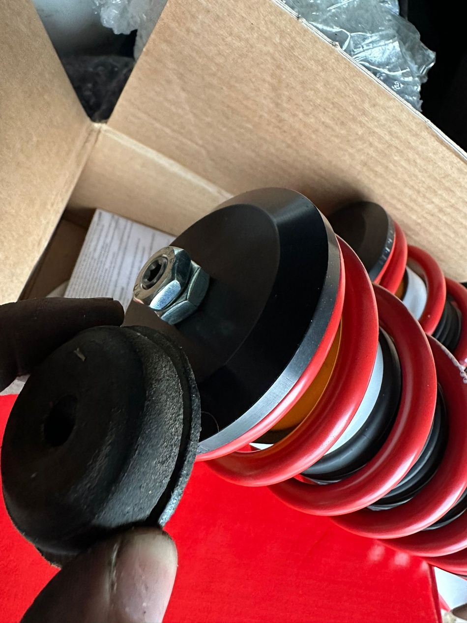

Hallo, erstmal erneut vielen Dank für die zahlreiche Hilfe! Aktuell versuche ich noch die Gewinde an den Hinterachslagern zu reparieren. Die Helicoils drehen sich auch teilweise mit durch. Da muss eine andere Lösung her :(... . Zurück zum Thema... Die hinteren Federbeine haben ja schon einen Gummipuffer. Nur die Vorderachse nicht. Ist der Gummipuffer vorne denn überhaupt notwendig? Muss ich mir einen kaufen und kürze? Die Kolbenstange ist ja vorne auch ziemlich dick. Soll ich den Gummipuffer dann einkürzen un auf das Gewinde stecken? Zudem Habe ich eine Unterlegscheibe und eine Gummischeibe von den alten hinteren Federbeinen. Die würde ich auf die schwarze Kappe unter den beiden dünnen Muttern von dem H&R Federbein legen und dann das Fedebein von unten durch das Lager stecken (siehe Bilder). Ich denke das sollte übernommen werden. Schließlich passt es ja. Was sagt ihr dazu?
