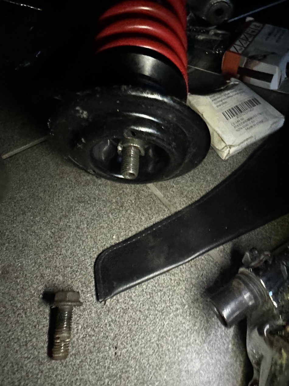

Hey grandpa, vielen lieben Dank für deine Hilfe. Ich habe es gerade mal probiert und habe versucht das Fahrwerk einzusetzen. Leider kommt die Gewinde Stange kaum durch wegen der schwarzen großen Scheibe vom alten Fahrwerk (siehe Bild). Habe ich das Fahrwerk so korrekt zusammengebaut? Zusammensetzung: Nach der Feder kommt die schwarze konische mitgelieferte Scheibe, dann Gummilager ,dann die große schwarze Scheibe vom alten Fahrwerk mit Spezial Mutter, dann durch die Karosserie, dann kommt die Messingscheibe und darauf die selbstsichernde Mutter. Ich denke das sollte so gehen? Zudem war noch beim alten Fahrwerk eine große Unterlegscheibe dabei (Bild). Die kann ich glaube ich weglassen oder? Ich denke, dass ich die große schwarze Scheibe aus dem alten fahrwerkmit dem gummilager tauschen oder gar weglassen muss *hae* Nochmals danke für eure Hilfe !
