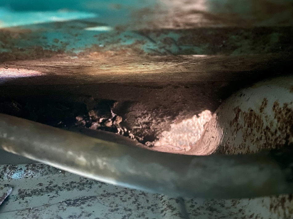

Durchrostung unten beim Tankrohr – wie reparieren? -> TÜV bestanden! Bild-3.jpeg
@coupegt: [quote]Weitere typische Roststellen[/quote] Ich hab Glück: Nur beim Bröselrohr rostet es, die anderen von Dir genannten Stellen sehen gut aus. Den Tank hatte ich erst vor ein paar Wochen getauscht, auch da drüber und rundrum ist alles in Ordnung. Hab heute die hintere rechte Seitenverkleidung entfernt und ein paar Fotos gemacht (Bild 4=Reste vom Bröselrohr). Der Innenkotflügel ist nicht so gut zugänglich zum Rostentfernen. Ich würde den losen Rost einfach mit Sandpapier abschleifen und dann Hammerit-Rostumwandlerschutzfarbe drauf, das hat beim Steilheck an anderen Stellen auch jahrelang gehalten. Oder kennst Du eine bessere Lösung?
