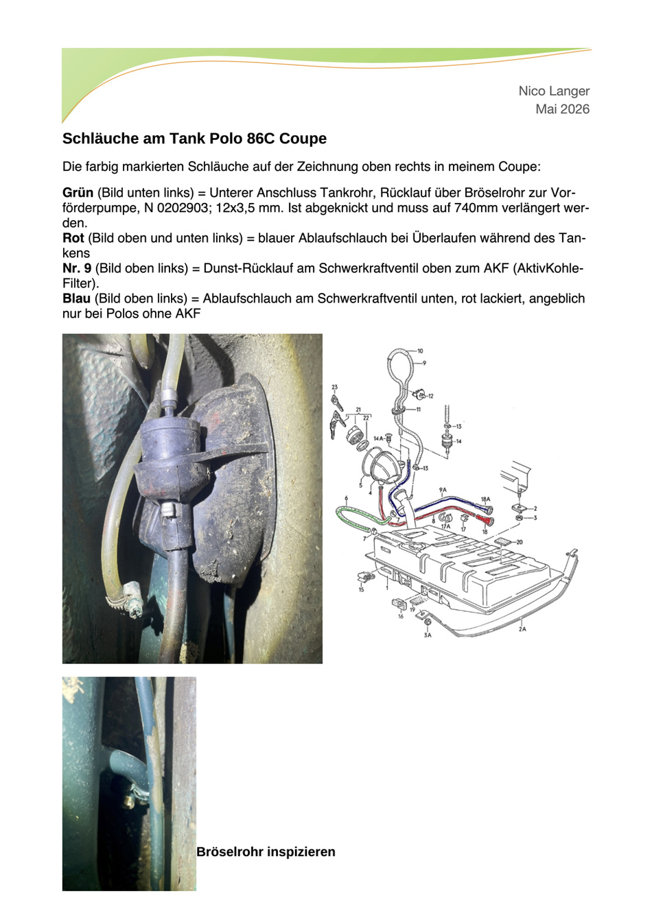

Durchrostung unten beim Tankrohr – wie reparieren? -> TÜV bestanden! Bild-1.jpg
@Grandpa [quote]Dieses Bröselrohr (durch das ja der eigentliche Entlüftungsschlauch verlegt ist) [/quote] Ich dachte, der im Bild grüne Schlauch ist der Rücklauf zur Vorförderpumpe, denn seit ich den Tank getauscht habe, ist der direkt am Tankrohrstutzen abgeknickt, weil zu kurz (liegt am Tankdesign mit falsch plaziertem Stutzen). Die Folge ist, dass mir bei Tankvorgängen mit modernen Tankanlagen der Tank überläuft. Ist die Entlüftung vielleicht der Schlauch an dem oberen Stutzen, der zum Schwerkraftventil führt?
