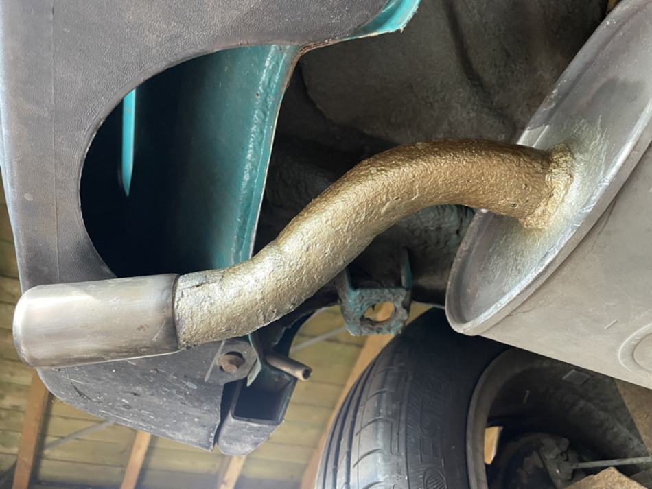

Moin, ich hab letzte Woche versuchsweise das Endrohr nach dem Schalldämpfer mit Hammerite Metall-Schutzlack silber gestrichen. Im Datenblatt wird zwar nur eine Hitzebeständigkeit von max. +80°C angegeben und der Endtop wird bis zu 150°C heiß, aber andere haben das angeblich erfolgreich ausprobiert. Und mein Coupe mit AAV 55 PS Motor ist keine Rennsemmel. Gestern, nach 500 km, zeigte sich eine leichte Braunfärbung, aber noch keine Risse oder Abplatzungen. FRAGE: Gibt es eigentlich einen Rostschutzlack im Hochtemperaturbereich wie z.B. die VHT Farben (https://www.vht-shop.de/?site=katalog&art=cat&c6sube=CHE-FAR-MOTOR) oder das hitzebeständige NIGRIN Lackspray (https://www.nigrin.com/produkte/hitzebestaendiges-lackspray-schwarz-matt-400-ml), der [b]zusätzlich einen chemischen Rostumwandler[/b] enthält wie Hammerite? Oder bleibt nur der Weg über eine Rostschutzemulsion wie die von Miparox und beim 2. Anstrich mit einer Farbe wie dem Mipatherm-Hitzelack?
