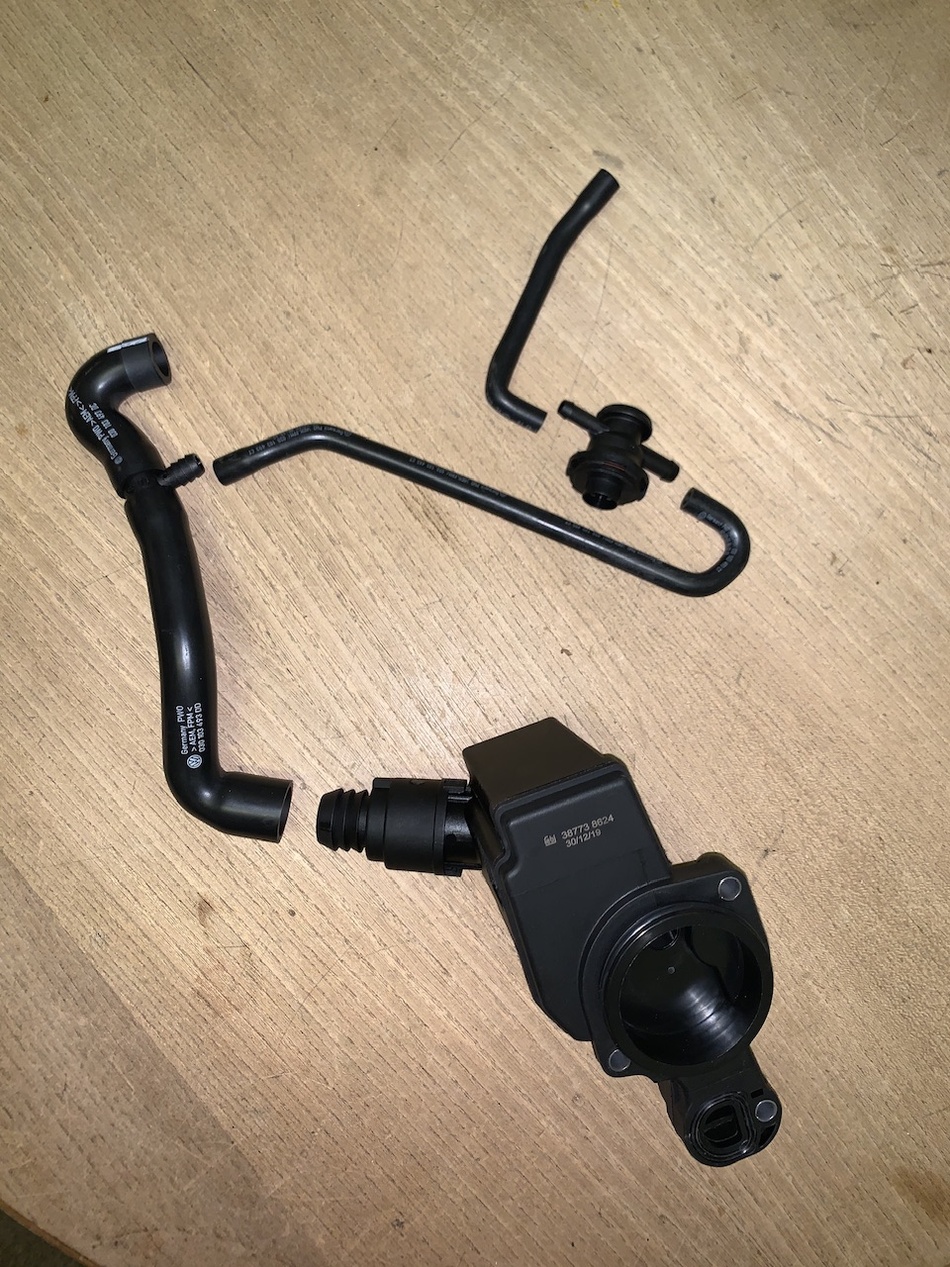

wie gesagt, man kann ja ohne Probleme das gerade gewechselte Öl in ein sauberes Gefäß ablassen und danach wieder einfüllen. Versuch' auch (mit Gefühl, kein starker Strahl) die Ölwannendichtungsmasse zu reinigen. Evtl. kommt da auch minimal Öl raus. Nicht zu verwechseln mit dem "Ölschwitzen", was grandpa angesprochen hat. Auch alle anderen Motor-/Ölwannenflächen schön reinigen. Motor mal warmfahren und beobachten, wo Öl rausläuft. Ich hatte 2021 alle Komponenten der Kurbelgehäuseentlüftung und PCV-Ventil / Schläuche zur Drosselklappe erneuert. Waren teilweise sehr weich und rissig. Sind recht häufig Ursache für Falschluft. Siehe Bild
