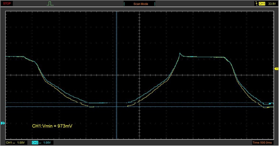

Bin ratlos: Ich habe zwei baugleiche Polos 1.4 mit BBY Motor. Bei dem Einen (225tkm) habe ich unruhigen Motorlauf. Durch Teiletauschen konnte ich folgende Fehlerquellen ausschließen: - Zündkerzen und Spulen - Drosselklappe - Lambdasonde vor Kat Die Kompression liegt auf allen Zylindern zwischen 10,5bar und 11bar ODB2 Werte zeigen ein niedriges Vakuum: 50kPa im Leerlauf bei Drosselklappenstellung von 6Grad. Der andere Polo hat 30kPa Ein Vakuumleck ist unwahrscheinlich, weil: - langsames Verschließen bzw. Abdecken der Öffnung von der Drosselklappe führt nicht zu einer Korrektur des Vakuums, sondern zum Absterben des Motors im Leerlauf - Der Schlauch der Kurbelwellengehäuse Entlüftung wurde am Ansaugkrümmer abgenommen und (mit einem Flummi ;) ) der Eingang abgedichtet. - Das AGR-Ventil mit einem Alunminium Blech wirkungslos gemacht - Der Schlauch zum Bremskraftverstärker hat keine Schäden und sieht gut aus - Der Schlauch zum Filter wurde abgesperrt Die Kennlinie des MAP Sensors wurde mit einer einstellbaren Spannungsquelle an der ECU ausgelesen und ein entsprechender Sensor eingebaut. Der Sensor wurde gegen den des anderen Polo verglichen. Die Abweichung ist gering. vom ECU erwartete Kennlinie: (Gemessen mit Spannungsquelle am Stecker und ODB2 Live Daten) 55kPa, 2.23V (berechnet: 54.94kPa) 46kPa, 1.86V (berechnet: 45.83kPa) 40kPa, 1.64V (berechnet: 40.41kPa) 34kPa, 1.40V (berechnet: 34.50kPa) 30kPa, 1.21V (berechnet: 29.82kPa) RIDEX 03C 906 051 F Druckbereich: 10 kPa bis 117 kPa bei Ausgangsspannung: 0,405V bis 4,75V (linear) Hat jemand eine Idee woran es noch liegen könnte?
