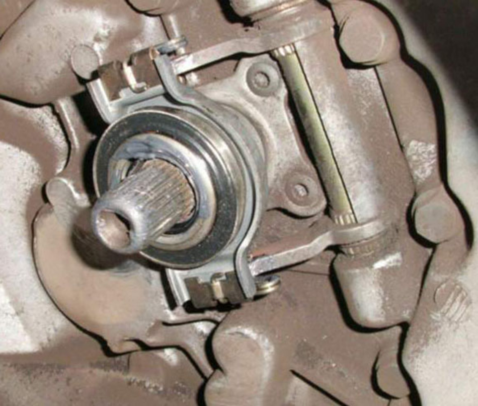

Mit den Haltefedern scheinst du Recht zu haben. Ich habe mich auf das Foto verlassen, welches ich auf dem PC gefunden hatte. Die zwei Windungen einer jeden Feder müssen wohl zur Ausrückgabel zeigen (s. Bild) Hinsichtlich der Scheibengröße hatte ich mich am GKB ETD orientiert, das beim Lupo aber nur in Verb. mit den 75 PS Motoren verbaut wurde. Beim 60 PS Motor soll es demnach die 190er Scheibe sein.
