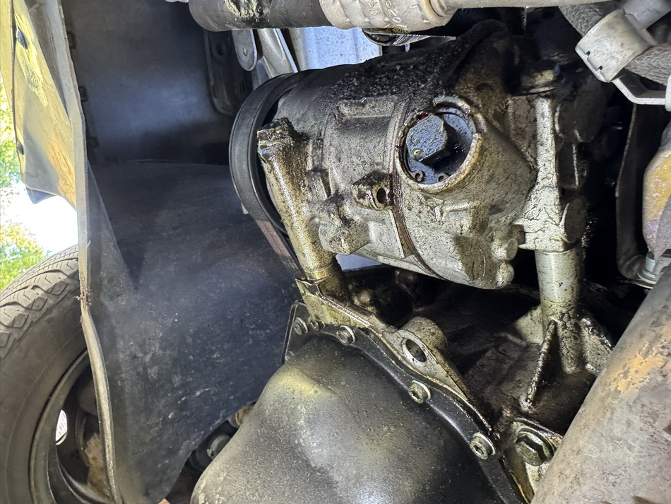

Hallo Zusammen! Am Wagen meiner Tochter war der gesamte Motor ölverschmiert. Ich habe alles mit Bremsenreiniger gesäubert, um die undichte Stelle ausfindig zu machen. Da sie nur 14 km zur Arbeit fährt, habe ich dann auf einen Ölaustritt gelauert. Nun zeigte sich ein Tropfen an der rechten Antriebswelle, links am Getriebe. Kann mir vielleicht jemand die Teilenummer vom Wellendichtring nennen? Ich wollte den mal ersetzen. Ich kann mir gar nicht vorstellen, dass der so eine Sauerei verursacht hat, aber derzeit sehe ich nur diesen Austritt. Polo 9N 47 KW aus 2003 AZQ 0603-659 mit derzeit 134Tkm.
